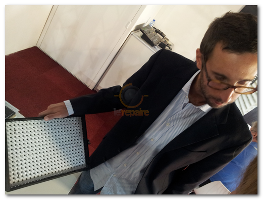

    A l'IBC j'ai pu voir un fabricant (américain en fait) F&V qui montrait des panneaux Leds d'excellente facture dans une version de leds toute récente dotées d'un CRI de 95. Les anciennes versions étant classées à 85, attention à la confusion. Je crois de toute manière que ce fabricant n'est pas importé en France malheureusement.
    Un autre fabricant (italien) Lupolight montrait un panneau (uniquement grand modèle) avec un cri de 92. Ce n'est pas un modèle qu'on peut fixer sur un HDSLR mais cela peut aussi fonctionner sur batterie
    Le fabricant chinois Aputure a également des modèles de torches dont le CRI est de 85 donc en dessous mais malgré tout meilleur que pratiquement tous les modèles d'il y a 2 ans...
