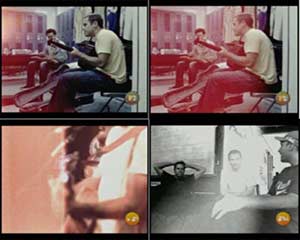

    Eblouissement type "16 mm"
    bonjour,
    Je cherche à creer un effet tres simple, largement utilisé dans certaines vidéos de sports extremes type "16 mm", qui peut aussi servir de transition...
    Pas si facile à expliquer: un genre de flash mais avec une lumiere "vieillie", qui passe sur l image un peu comme avec une 8mm... enfin, devant ce desastre de description, les photos peuvent vous aider !
    (peut etre un bon reglage du plug in cinelook + lumiere sous AE ??? )
    Merci !

    merci pour la réponse ! Mais petit probleme car moi debuter sur AE...
    Alors j'ai été ok jusqu'à la création de l'"alpha channel en dégradé" : j'ai créer un calque en dégradé ss photoshop, puis je l'ai mis ss le calque d'effet, avec mode de transfert : modele alpha. puis au calque d effet, je lui ai donné luminance du modele... :perplexe:
    Vu la cata, je me suis précipité sur l aide d AE mais il ne parle pas d alpha channel... Pourrai je avoir un peu plus de details sur cette derniere étape ? Merci d'avance !
