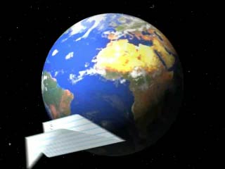

    bonjour, je voudrais recreer un logo animé type universal.
    Genre un avion qui tourne autour de la Terre. Qui passe devant, puis disparait derriere et revient de l'autre coté. Bref, comme universal, mais avec un avion a la place du logo.

  5. trendycharly
    comment tu as donc fait? Tu pourrais me passer ton projet?
    Merci pour vos reponses en tout cas
  6. PINGLOO
    295
  7. trendycharly
    merci beaucoup. (mais j'ai pas les plug in nécessaires apparament) Vais essayer de me débrouiller comme ca, merci encore
  8. PINGLOO
    295
    Je n'ai utilisé aucun plug non fourni avec after effects 6.5pro, cc sphere par exemple est fourni dans le cd.il faut juste les installer.
    tchao

  10. thux
    767
    Pingloo tu pourra détailer car j'ai essayé de le faire et j'ai pas réussi et en regardant ton projet j'ai rien compris.
    Surtout pour le calque avion qui est en 3D.
    Et les calques de lumieres sont obligatoires ?
    En tout cas j'adore ton avion en papier qui est tres bien fait.
    Je vais re regarder plus précisement pour essayer mde mieux comprendre mais bon.
  11. PINGLOO
    295
    bonsoir et bravo bezo pour ta compo 3d.
    Sur afex avec le plug 3d invigorator tu pourrais faire sensiblement la meme chose, comme quoi les limites du soft sont larges...
    Thux
    evidemment les lumieres ne sont pas obligatoires, désactive les et tu verras que le resultat est moins esthétique , tout comme le flou de mouvement, quand on peut pauffiner ,...
    Concernant l'avion 3d :
    regarde bien et tu verras qu'il est composé de 2 compos
    active une vue personalisé (f11) et appuies sur c pour activer l'outil orbitre camera et fais tourner la compo.tu vois c'est un avion composé de 2 cotes=mes 2 compo "cote plié"1 et 2
    rentre dans une de ces compo (en faisant alt+double clic sur la timeline) et afiiche egalemnt une vue perso , tu comprends mieux maintenant?
    ce qui est important c'est que quand on precompose une compo 3d il faut activer l'option
    reduire les transformations (le petit astérique) sinon ta compo 3d s'applati et devient 2d.
    en gros j'ai procédé ainsi :
    j'a creer une feuille dans une compo, je l'ai decoupéé avec des masques en puis j'ai assemblé les morceaux en 3d pour faire un coté de l'avion.puis l'autre
    puis j'ai assemblé ces 2 compos pour finaliser l'avion.
    une fois la compo avion créer tu peus l'importer dans une autre compo et l'animer comme un simple calque3d (en cochant l'option reduire les transformations).
    tchao
