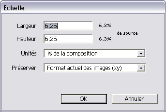

    Quand je fais des pubs pour des artistes avec partenariat NRJ, le logo de celui-ci doit apparaître en haut à droite de l'ecran et doit mesurer 1/16eme de l'ecran...
    J'avais trouvé une fois le résultat mais sans en garder la formule... Une chose est sure sur ma personne, c'est que je dois être l'un des plus bel exemple de cancre en math qui existe sur cette terre. :D
    J'aimerai juste trouver donc la formule à adopter pour obtenir un logo comme celui de NRJ qui occuppe 1/16e de l'ecran...
    Si une personne pouvait m'aider, ce serait avec plaisir. Merci !

    Quand tu modifies la valeur d'echelle (clique droit sur "Echelle" ou double clique sur une clé) tu peux choisir unités: % de la composition.
    1/16eme = 6,25%
