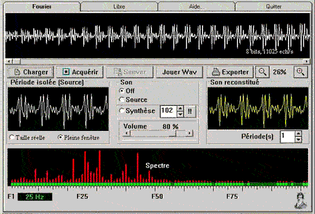

    MErci de ta réponse. Pour info le logiciel waver de chez Micrelec affiche en même temps la forme de l'onde classique que l'on voit dans tous les logiciels commun ( onde qui est basée sur l'amplitude ) mais en plus un spectre des fréquences entendues.

    Faudrait m'expliquer comment on peut donner la fréquence d'un son, ou le spectre sonore (hors signal d'un géné BF).
    Car à l'instant T le son peut etre un ensemble de fréquences et d'harmoniques. Dans le meilleur des cas tu auras la résultante, mais pas la fréquence du son.
    Quand à waver comment affiche-t-il le spectre à l'intant T, en 3D ?

    En fait ce n'était pas pour avoir le spectre complet d'une chanson ce qui est impossible mais simplement une moyenne dans un spectre donné de fréquences. CAD sur un fichier .wav on fait une selection sur l' onde d'amplitude et le logiciel calcul une moyenne sur les fréquences rencontrées pour finalement afficher une moyenne en pourcentage. Il affiche également une onde correspondant a la moyenne des fréquences qu'il a calculé et on voit effectivement qu'il est impossible de reconstitué le même son.
    Pour vous une p'tite capture d'écran...

    oupp's
    p'tit oubli
