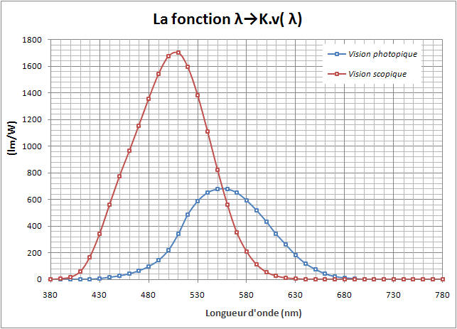

    La luminosité fait intervenir la sensibilité spectrale de l'oeil qui s'étend de 400 nm (violet) à 700 nm (rouge), quand il y a "suffisamment" de lumière (vision photopique, courbe bleue) :
    Si on utilise des primaires RVB, il existe une composition particulière qui donne du gris : grosso modo 20% de R, 70% de V, 10% de B (en énergie lumineuse). On définit donc la luminance par Y = 0,2 R + 0,7 V + 0,1 B ; Y peut varier de 0 (noir) à 1 (blanc).

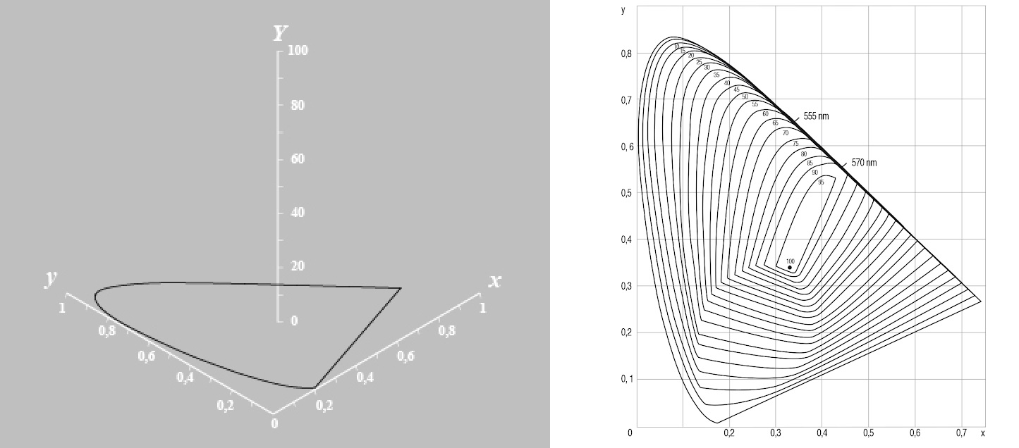

    L'intérêt de faire cela est que l'on peut coder séparément la luminance Y d'une part, et la chromaticité xy d'autre part (x et y se calculent à partir de R, V et B ; longue histoire qui dure un siècle !). Le diagramme CIE xyY que l'on voit partout correspond en fait à la 1ère tranche de l'espace colorimétrique, à Y = 0 :
    Ces deux graphiques illustrent notamment le fait que si la luminance augmente, alors les possibilités de saturation diminuent.

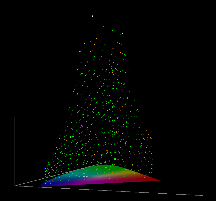

    Pour ceux que ça intéresse, une représentation d'un espace de couleur SDR en 3D. Tout n'est pas rempli (1800~points sur 9800), mais ça donne une idée d'où se placent les coordonnées des primaires/secondaires (le vert est derrière, désolé), obtenu avec CoulourSpace de LightIllusion.
    Chaque point vert c'est < 0.3 DE, les oranges sont imperceptibles à la vue.
    L'écran est correctement calibré!.

    On a l'impression que ce sont des paillettes de lumière qui s'échappent du plan de luminance nulle. A moins que ce ne soit l'inverse, des paillettes colorées qui tombent sur le plan Y = 0. :love:
