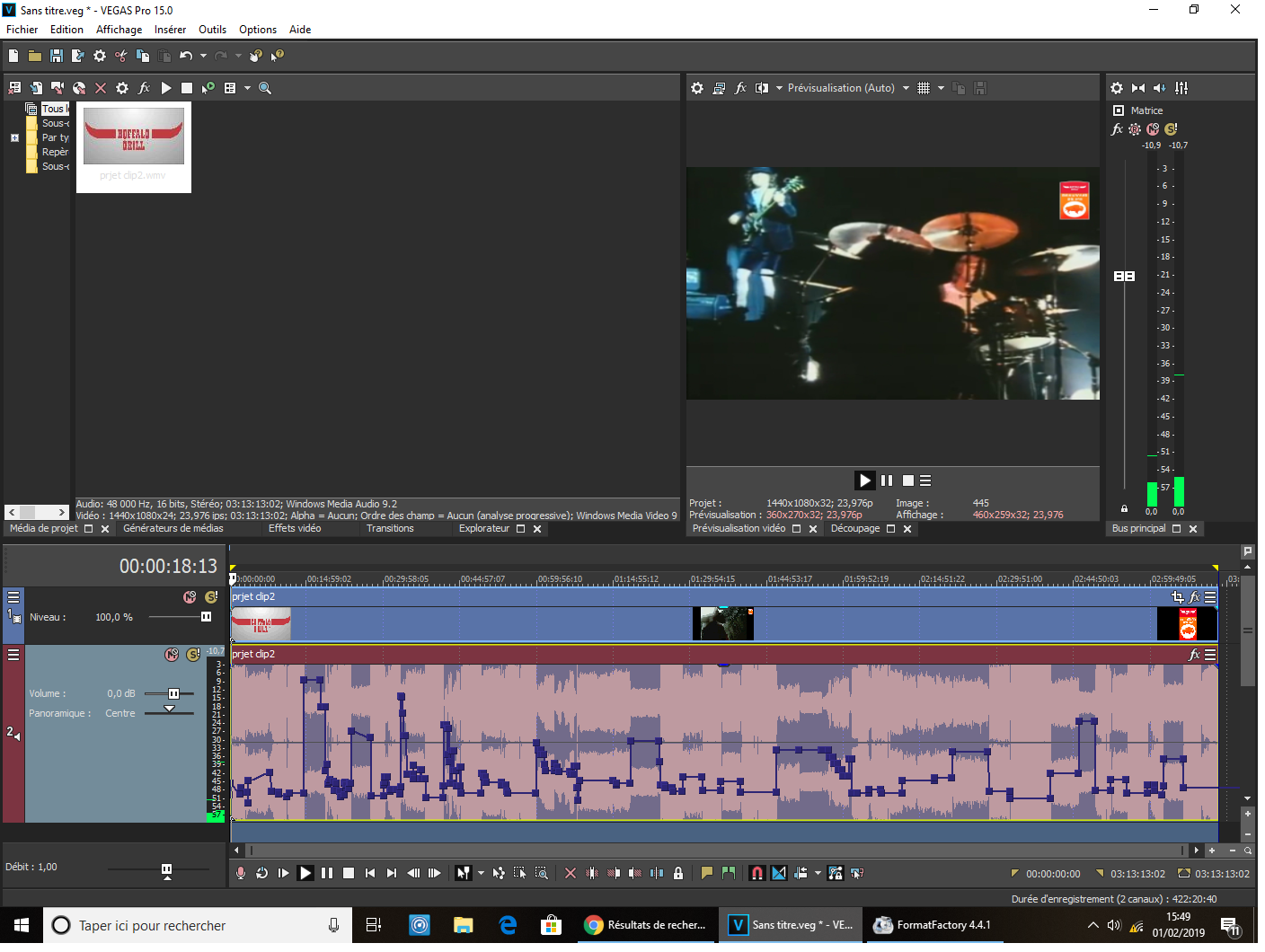

  3. diasp
    c'est exactement cette fonction que je cherchais, "normaliser". Ben pour le coup j'ai quand meme pris le temps hier de faire ça manuellement, parce qu'en passant la bande son sur audacity, il a bien baisser les pics de son, mais les sons faibles ont eux aussi subit une perte ... donc du coup ça ne m'aidait pas vraiment... voila le resultat après 2H de taf manuel lol. Bon ça a été vite quand même puisque la pupart des musique se traitaient par bloc, pas obligé d'écouter le tout ;) mais je vais sortir un fichier pour ensuite le réimporter et faire une normalisation, histoire de bien atténuer les différence ;) Sans titre.png

  8. diasp
    Mais VP15 n'aurait pas créer le même défaut qu'audacity ? A savoir "écréter" les pics audio, mais aussi baisser les parties moins fortes ?
    En gros, le problème que j'ai c'est que j'aurais aimé pouvoir "dire" a VP15 : "bon je veux que sur toute la longueur de la piste audio, le son soit toujours entre -15 et -9 sur la matrice (à droite de la prévisualisation), donc qu'il comprenne qu'il doit augmenter les parties audio en dessous, et baisser celle au dessus, ce qui me permettrait de garder une certaine dynamique, mais pas trop grande.
    En manuel c'est ce que j'ai fait, tous les points de volume qui permette de baisser ou augmenter les dbs on été positionnés de façon à avoir une constante à -12 sur la matrice (du moins toujours entre -15 et -9, meme si c'est assez rare que je l'ai laissé monté à -9)
    Je penses que le problème de la normalisation se trouve là, ou si ce n'est pas le problème c'est disons son point faible, c'est génial pour désaturer ou reduire les pics audio, mais ce n'est pas vraiment un "lissage" audio à proprement parlé j'ai l'impression, c'est un peu l'équivalent de "reduction du bruit" en photo, il enlève les pixels défaillants, mais du coup floute légèrement les bons pixels...

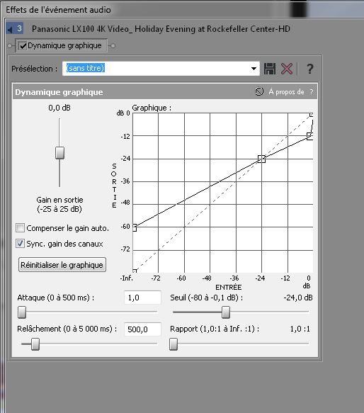

  13. ogt
    Vous pouvez, par exemple, utiliser le filtre "Dynamique graphique", en changeant la pente de la courbe, pour relever les bas niveaux et abaisser les hauts niveaux.
  14. diasp
    be nikel c'est deja un sacré gain de temps pour moi, quitte à fignoler un peu derrière manuellement :) merci :)
