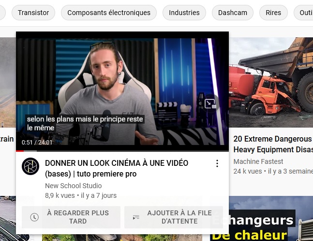

    Je viens de faire un test, sur une vidéo de 25 mn, j'en ai lu 3 mn et j'ai arrêté
    Là, j'ai refait une lecture pendant 50 s pour faire la capture

    Hélas oui, je l'ai lu et ta réponse est aussi à coté de la question.
    Mon post 9 répond à son affirmation
    Prouvé en image, lecture à 50 s.
    Si tu as d'autres questions ou doutes, n'hésite surtout pas, ouvre une nouvelle discussion pour ne pas polluer celle de dlbminot.

    Désolé mais je crois ne pas avoir été assez clair. Quand vous cherchez et trouvez une vidéo sur Youtube, vous avez la vidéo recherchée en grand à gauche et les vidéos suivantes en plus petit à droite en colonne. Si je passe ma souris sur l'une des vidéos de la colonne, pendant 3 à 5s, la vidéo se lance puis boucle sur ce début tant que je n’enlève pas ma souris. C'est cet effet là que je cherche à reproduire.
