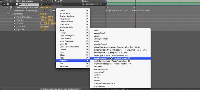

    la méthode la plus simple est d'activer le remappage temporel et de rajouter l'expression
    loopOut(type = "cycle", numKeyframes = 0) que tu trouve dans le menu langage d'expression .

    Nota : il faut étirer le calque après avoir inclut l'expression ;)

    La méthode manuelle me semblant bien longue, j'ai testé le fameux :
    à appliquer sur le remappage temporel.
    Oui, mais voila... Dans After effects, la dernière image d'une composition est toujours vide, et donc ma boucle intègre cette image vide...
