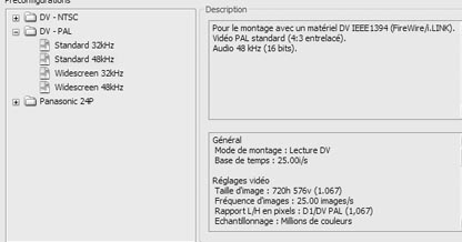

    je te colle ici les propriétés d'un nouveau projet
    merci pour ton aide:)

  13. Reglisse22
    1 853
    Ben là, je vois pas pourquoi ça ne marche pas !!!:perplexe:
