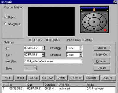

    Scenalyzer live ne marche qu'avec des cartes OHCI, ce qui n'est pas le cas de l'EZDV!
    Mais apparemment vous oubliez de donner un nom à votre fichier de capture! voici le panneau qui m'apparait quand j'utilise EZVideo pour capturer.
