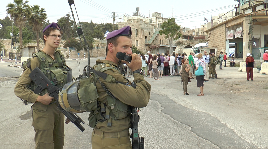

  15. Coffee-Break
    1,620
    245
    Je conseil vivement l'utilisation d'un filtre gris neutre
    progressif (vissant 49mm) de diaph 2 à diaph 8.
    Pour ma part, un Fader ND MK II (Light Craft).
    Très ergonomique.
    Cela donnerait presque l'impression que le caméscope disposait d'une bague de diaf manuel sur l'objectif. A enlever en intérieur, en condition de basse lumière bien entendu (cela ne représente pas un gros problème en sois).
    J'ai été très impressionné par ce caméscope tant par sa qualité, son ergonomie et sa robustesse. Je l'ai utilisé intensément et quotidiennement pendant 10 jours, dans le cadre d'un reportage, en Israël et sur les territoires palestiniens (avec une double cross d'épaule) et il a parfaitement tenu la marée. Je ne regrette pas ce choix une seule seconde.
    Pour info, concernant le dispositif sonore, j'avais opté pour un couple Schoeps MS (son d'ambiance) dans une protection Cinela (elle même accrochée sur la griffe libre de la cross d'épaule ou bien sur la griffe du caméscope) et un système HF pour le micro cravate ou la perche du collègue (interviews, captation de propos qu'ils soient en premier plan ou arrière plan)). Il suffisait, pour l'utiliser, d'extraire l'un des câbles du XLR du MS (canal droit = bidirectionnel) pour mettre à la place celui du récepteur HF (qui restait à résidence sur le caméscope). Le changement était très rapide à effectuer. Note : ne pas oublier de commuter en Off, l'alimentation phantom lors du changement...

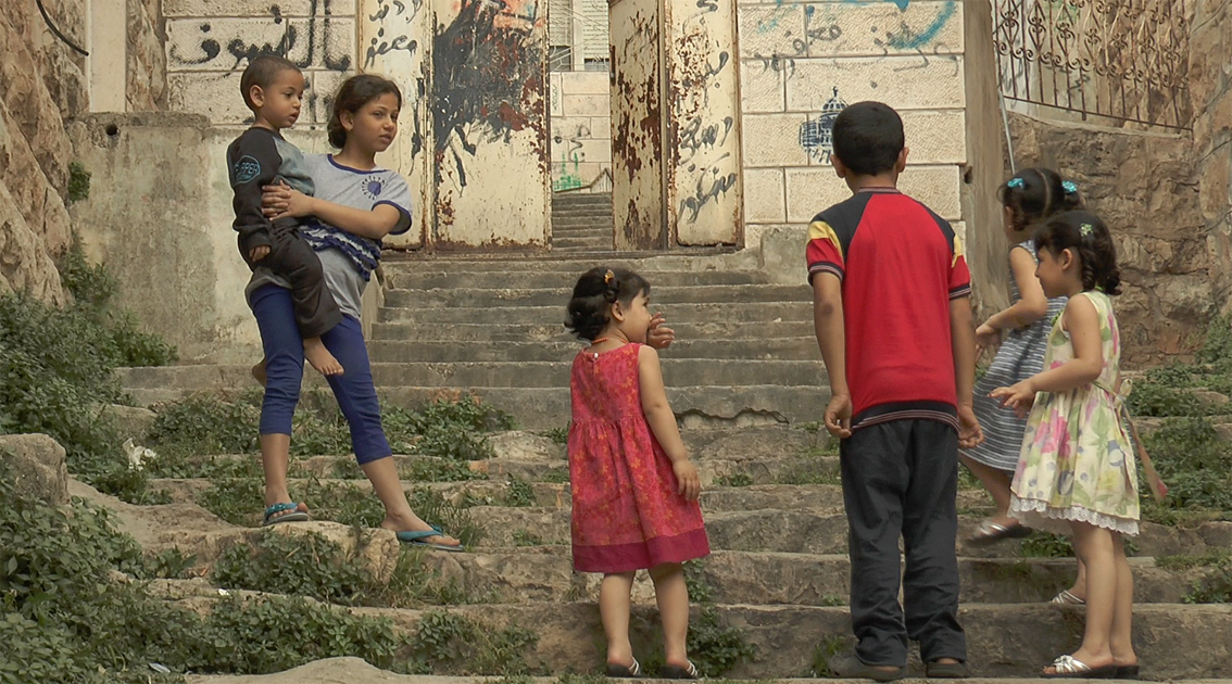

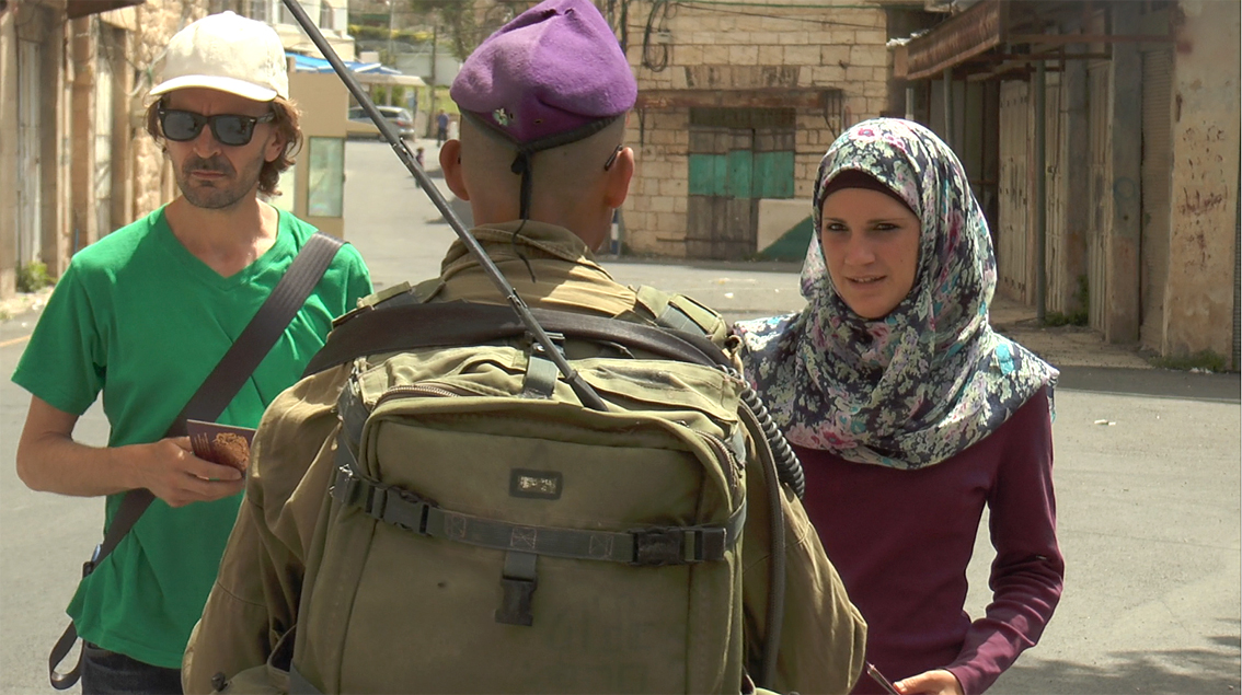

    Quelques captures d'écran effectuées avec le logiciel "Jing" sur la timeline de Final Cut (ici à Hébron).
    Bon au passage, je tiens à éviter toutes discussions politiques et en particulier les propos anti sionistes (antisémitisme) ou islamophobes qui provoqueraient la disparition de ce post. Ce n'est pas le sujet et la situation est plus complexe que deux ou trois captures d'écran prisent sur une timeline d'un logiciel de montage. Toda :jap::jap::jap:
