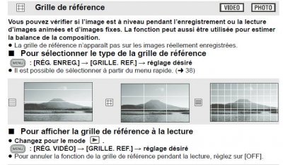

    "c'est vrai que filmer correctement c'est mieux çà évite les problèmes"
    Sur la plupart des camescopes, il y a une fonction d'affichage dans le viseur, ou sur l'écran, de lignes horizontales, ou d'une grille, ce qui permet à la prise de vue de bien respecter l'horizon.
    Voir exemple sur ma SD700
      71.4 KB
