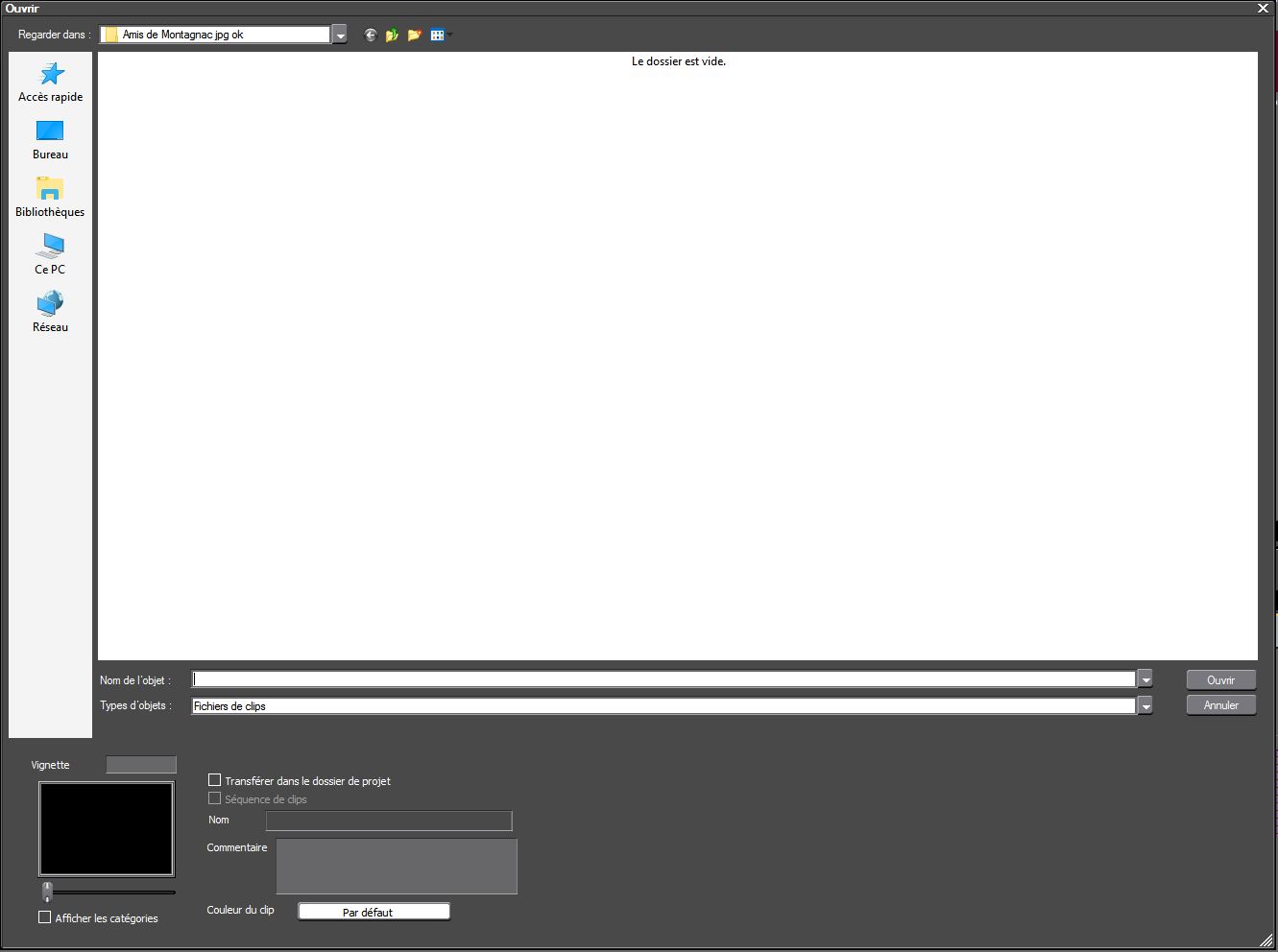

    Je suis actuellement sur un projet qui utilise beaucoup de photo, en l’occurrence des JPG. J'ai commencé mon montage, sans problème. Je voulais aujourd'hui reprendre mon travail, et là, patatras, les liens avec les photos sont perdus (elles apparaissent donc en hachuré).
    Je vérifie que le dossier ne soit pas effacé ou déplacé par inadvertance (comme cela arrive parfois), mais non. Tous mes JPG sont là, et à la bonne place.
    Alors j'ai voulu tenter une restauration des clips hors lignes, rien n'y a fait.
    J'ai voulu ensuite "ajouter" mes fichiers JPG dans le dossier RACINE, et là, je me rends compte qu'EDIUS n'est même plus capable de "voir" mes JPG à leur emplacement! Donc, impossible de les réimporter (voir fichier joint, où EDIUS me marque "le dossier est vide, alors que les JPG sont bel et bien là!).
    En fait, c'est comme si EDIUS n'était plus en mesure de lire les fichiers images quels qu'ils soient, puisque j'ai vérifié sur d'autres projets qui fonctionnaient très bien, et c'est la même chose, les images (JPG et meme PNG) se retrouvent en hachuré.
    Quelqu'un peut il m'aider?

    Problème classique avec Quick-time (QT) qui n'est peut-être plus là ou plus à la bonne version sur ta machine.
    Il faudrait reprendre la version de QT qui a été livrée avec ta 7.5 et la réinstaller ou ici :
    Télécharger - QuickTime 7.7.8 pour Windows
    Pour info : Apple a décidé de ne plus maintenir QT for Windows et GV a intégré la gestion directe des jpeg/mov dans Edius 8 sans passer par QT de Apple.

    Trop fort Marc! Bravo et encore merci. Je n'y aurais jamais pensé, mais maintenant je saurai!
