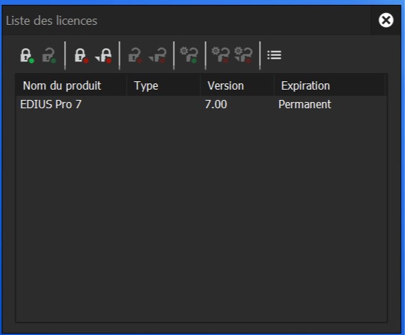

    Effectivement, après mise à jour "1709" de Windows 10 de l'un de mes PC, Edius 7.5 me redemande les "serial " , et, la liste des licences ( toujours marquées permanentes passe en rouge). Après récupération de ceux-ci sur eID, tout fonctionne

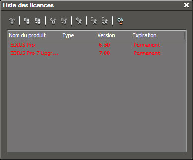

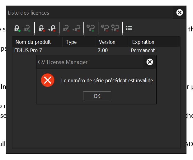

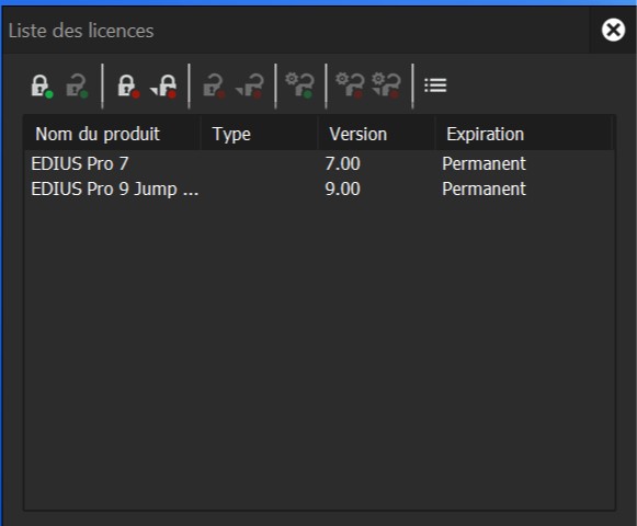

    Donc chez moi EDIUS 9 est réinstallé mais à l'étape 11 je rencontre toujours le même problème.
    L'étape 11 permet d'activer mes licences d'Edius. Puisque jusqu'ici je butait sur la licence 7.5 qui n'était pas reconnue, c'est la première que j'ai enregistrée et le S/N a bien enregistré et reconnu comme une licence 7.
    Puis quand j'ai voulu ensuite entrer mon jump V9, le S/N de la V9 est accepté mais pas celui de la V7 qui vient pourtant d'être pris en compte ?

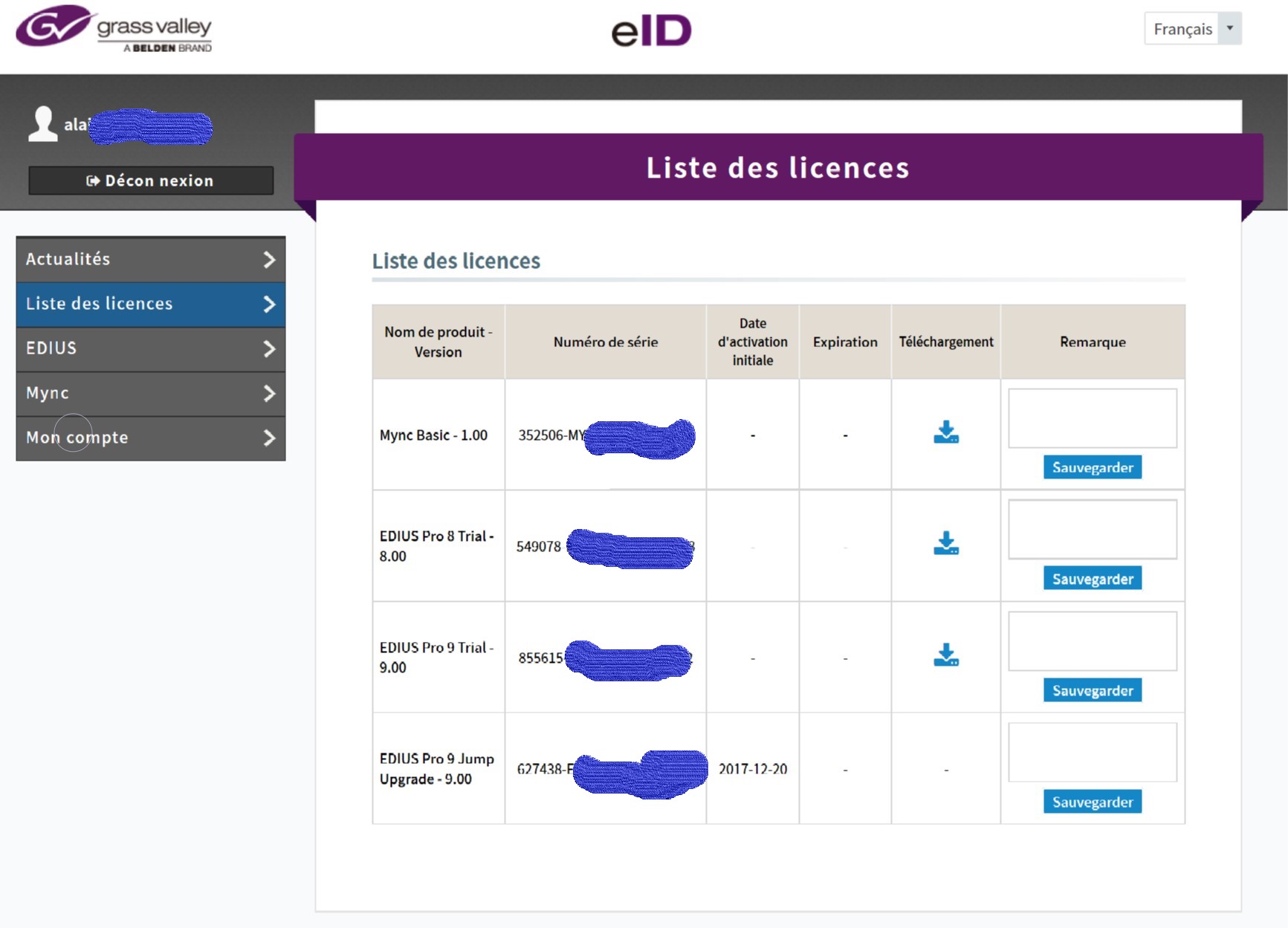

    Ceci dit dans eID ma licence 7 ne figure pas:
    Est-ce une piste ?
    Si oui comment faire pour introduire la V7 dans eID ?

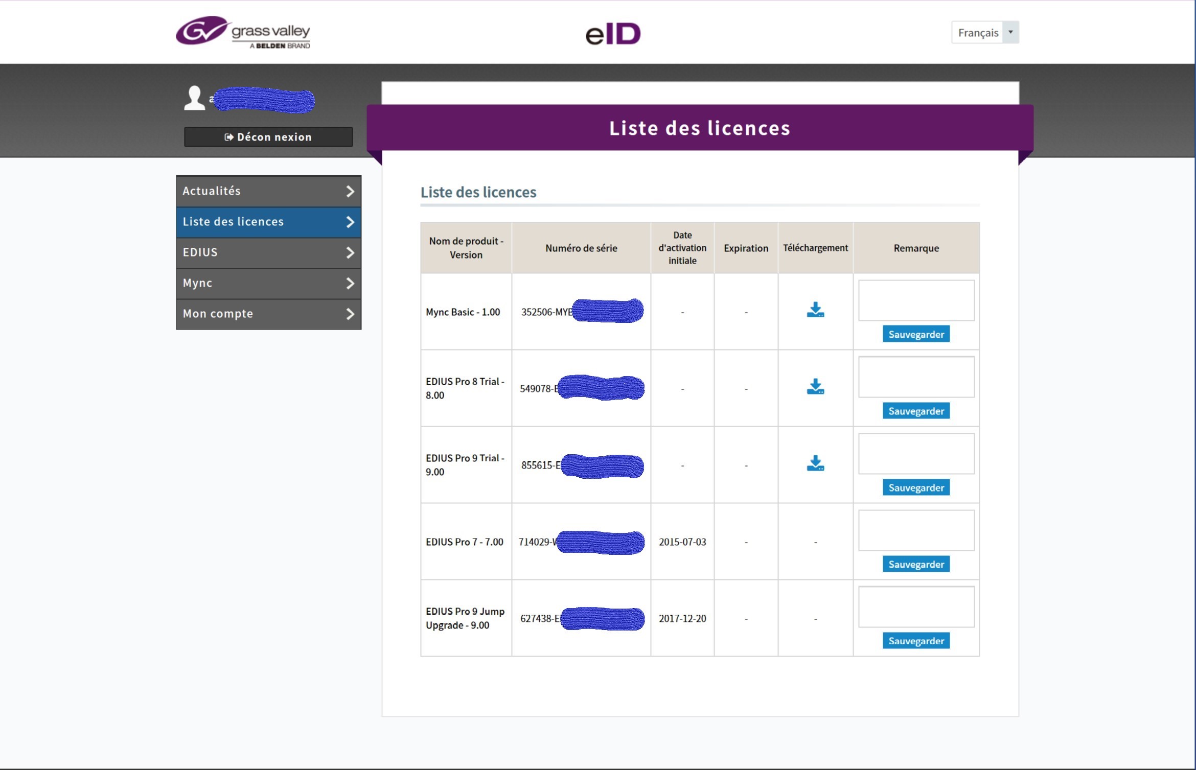

    Par ailleurs voici mes licences enregistrées dans mon compte Grass Valley:

    Bonsoir apy,
    1° Je vois deux licences E.P.7 enregistrées le même jour ??
    2° Dans eID Edius, il n'y a pas de trace de licence Edius 7, serait-ce la cause du rejet .

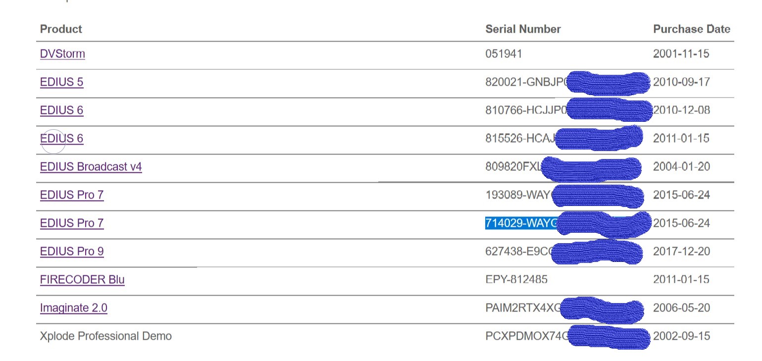

    Oui JMM concernant E.P.7 j'ai eu successivement deux numéros de licence. Le premier donné par Videoguys a qui j'ai acheté la licence mais qui n'a pas marché et le second délivré par grass valley qui est le seul qui soit opérationnel.
    Oui il me semble que l'absence de E.P.7 dans eID pourrait être la cause du problème !
    De toute façon il y a une incohérence.
    Mais peut-on corriger ça et comment ?

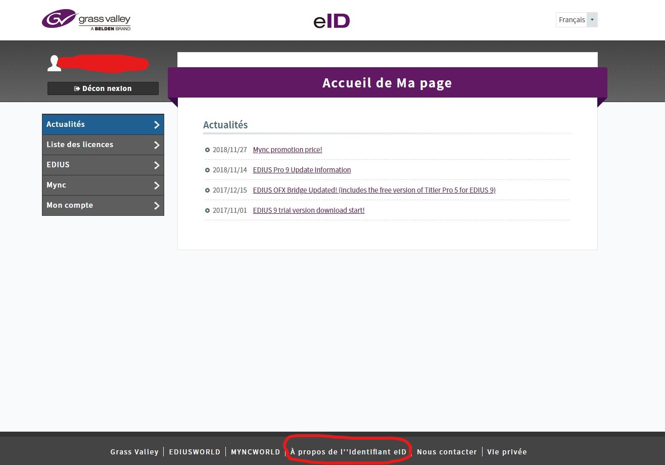

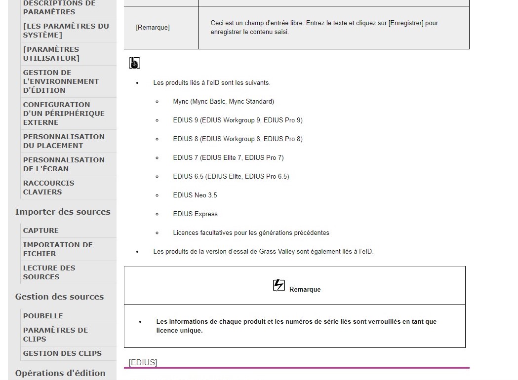

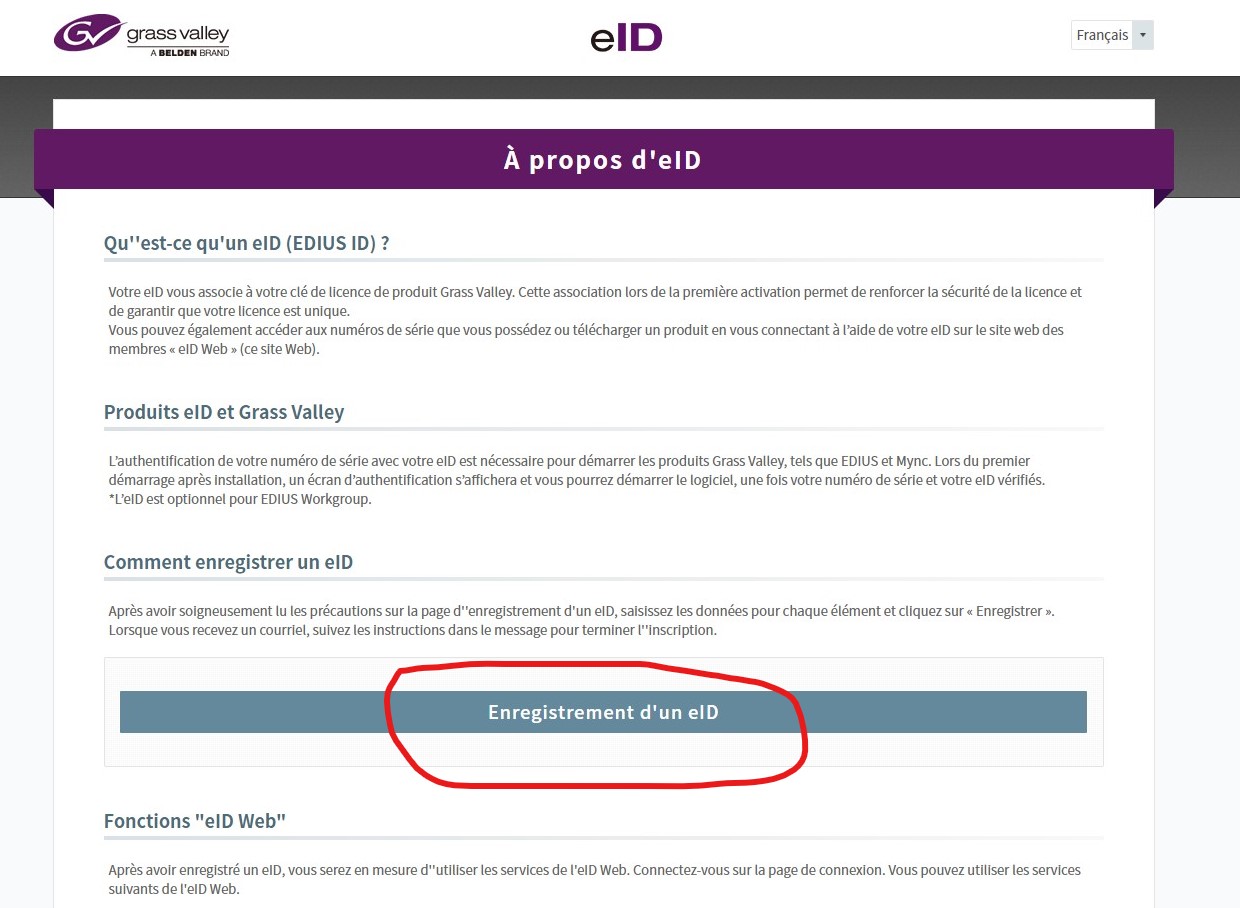

    Voici la marche à suivre,( il sera peut être nécessaire de recréer une autre ID ) . C'est à tenter ! eID-01.jpg eID-02.jpg
  10. françois
    4 270
    17
    794
    +20 / 25 / -3
    APY : J'ai comme dans l'idée que ça va aller mieux maintenant !! J'espère tout du moins. (Ne pas recréer une eID)

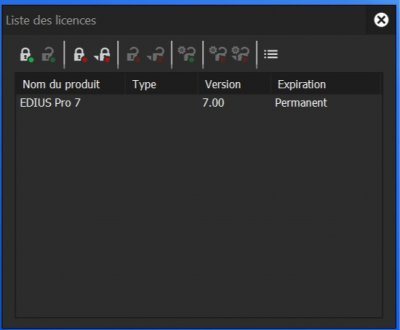

    Merci François mais ce sera pour prochaine fois (?!) car c'est incroyable ça marche enfin mais sans que je puisse dire pourquoi !...
    J'ai donc créé un nouvel eID puis j'ai a nouveau essayé de rentré mes licences dans licence manager mais non plus en prenant comme avant dernière licence la E.P.7 mais la E.P.6 et à ma grande surprise ça a marché. E.P.9 jump a bien été enregistrée…. (alors que j'avais déjà essayé avant de réinstaller Edius).
    Rien ne s'est enregistré dans le nouvel eID que j'ai créé, mais c'est dans mon ancien eID que se sont enrgistrée les licences dont E.P.7...
    Bien que ma licence E.P.7 semble maintenant enregistrée correctement, Edius 9 s'active en fait qu'avec la licence 6 qui n'est enregistrée nulle part !
    Enfin l'essentiel c'est que ça marche, mais ce n'est pas rassurant !
    Merci au Repaire pour votre aide alors que le support Edius a été d'une nullité absolue.
    Le problème venait simplement du S/N de E.P.7 qui ne fonctionne plus alors que sans doute n'importe S/N précédent fonctionnent (le jump est à partir de 2 a 7 …..)
    Un mois de perdu. Merci Grass Valley.
