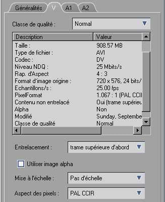

    Je souhaite réimporter dans LEV6 un fichier AVI DV créé par Fuse Sequence LEV5.
    Quand je regarde mon film sous LEV6, les zones en mouvement sont saccadées comme s'il y avait un problème d'entrelacement (il ne s'agit pas de pertes d'image).
    J'avais toujours utilisé cette méthode sans problème sous LEV5, donc j'imagine que quelque chose m'échappe sous LEV6.
    Ce problème apparaît à la fois sur mon moniteur analogique via boîtier et sur une caméra mini DV branchée en entrée.
    Sur la démo des voitures de courses, je n'ai pas ce problème (étant donné le nombre de fois où je l'ai regardé, je l'aurais remarqué... :) ).

    En info supplémentaire, voici les caractéristiques de mon fichier une fois importé dans LEV6:

  3. luch
    1,000
    143
    essaye trame inférieure d'abord...
  4. PhilippeParis
    3,470
    14
    1,020
    +15 / 46 / -0
    Hello Luch,
    Merci, je vais essayer. Si ça ne marche pas, je recommencerai parce que j'ai eu ma dose de test ces derniers jours... :)
