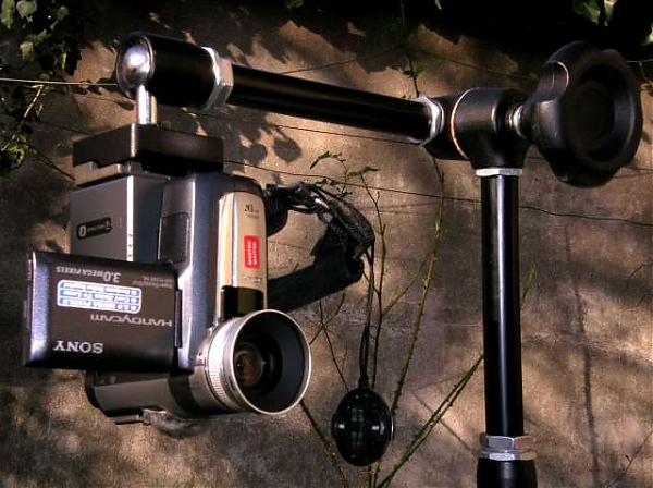

    le seul moyen est mécanique, il faut faire une potence en U couché (ou en C debout) pour inverser la caméra ... ce qui n'est possible que sur pied ... avec le moniteur LCD qui passe à droite ... Essaie déjà avec un bras magique pour voir si tu supporterais cette configuration avant de te lancer dans le bricolage.

    Yateri a donné la version "classieuse", voici la version improvisée :D
