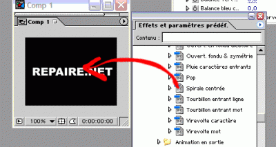

    Avec la 6.5 il suffit de taper ton texte et de glisser dessus une animation prédéfinie (des centaines d'animations au choix)

  7. Gregoire
    266
    SEQUELLES:
    salut,j'ai vu ton "image" et c'est exactement ce que je souhaite faire.Peux tu me donner quelques infos pour pouvoir réaliser le même style de chose avec mon texte...
    merci d'avance

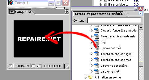

    tu tapes ton texte. Tu ouvres la fenêtre d'effet prédéfinis tu choisis une animation de texte et avec ta souris tu la glisse sur ton calque. (je crois que j'avais pris Spirale centrée)
