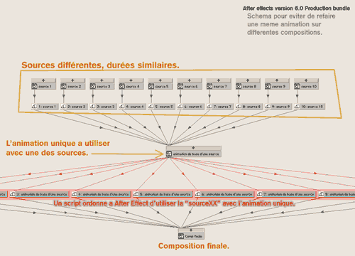

    Pour illustrer ce que je vais tenter de vous expliquer j'ai joint l'arborescence de mon projet.
    -Imaginons que j'ai une centaine de papillon a faire voler. ("sources differentes" dans le schema)
    -Ils volent tous de la meme maniere. L'animation est faite une fois pour toute.("animation unique" dans le schema)
    -Parmis ces 100 papillons, 50 ont un motif sur leur ailes qui est differents.
    J'aimerais utiliser un script qui me permette d'aller chercher un papillon(("sources differentes" dans le schema)
    et de l'animer avec l'animation réalisée.("animation unique" dans le schema)
    Actuellement je pourrais le faire sans script mais ca m'obligerais a dupliquer 50 fois l'animation. Le soucis c'est que si l'animation etait amenée a changer je me retrouverais a devoir me retaper ces modifications sur les 50 papillons.
    Donc existe t-il un script qui me permette de gagner du temps par rapport a ca?

    Je ne pense pas que les scripts soit adaptés à ton problème surtout
    Il faut utiliser les expressions.
    Tu peux copier un paramètre d'une comp vers une autre.
  7. jonz
    352
    Voila deja occurence, un mot que je cherchais. Il y en a une cinquantaine de prévu. Le seul parametre qui changerais c'est le fichier des ailes au format illustraNotes techniques:r qui changerais. Ce que je m'aprete a faire c'est une comp dans laquel il y aurait les 50 ailes alignés les unes par rapport aux autres. Du coup je peux choisir l'aile que je veux, elle est calé.
    Le truc c'est que j'aimerais trouver une expression qui soit du type.
    pour cette comp -> Va dans l'occurence -> affiche tel layer.
    pour cette 2eme comp -> Va dans l'occurence -> affiche tel layer.
    Mais j'ai peur que l'expression determine le calque a afficher dans l'instance (ce que j'appel le fichier source) et non pour l'occurence.
    Voila j'y connais rien en expressions. J'ai fait un peu d'action script sous flash, donc pour le principe je vois a peu pret ou je vais.

    Oui luc, (je ne suis pas ton pere )... glisser + alt te permet de remplacer une comp par une autre. Je fait ca sur 100 comp, l'animation est la meme sur les 100. Imaginons.
    Mais demain si je decide de changer cette animation. Il faut que je me retape la manip sur les 100.
    Le truc, maintenant j'y pense serait de lier toutes les proprietes de calques vers un calque "d'animation source", on va appeler ca comme ca. Effectivement dans ce cas ca peu peut etre le faire mais pas sur.
    Autre solution qui me semble plus probable:
    je pourrais faire une comp avec frame1 => un motif frame2=>un autre etc... jusqu'a la frame 100 ou j'aurais placer le motif N°100 et dire a l'expression: tu vas prendre la comp des ailes a la frame X (ou image X) puis tu passe a une autre frame. pour chacun des calques/comp...
    C'est peut etre expression toute bete qui oblige after a stocker les numeros de frame choisit pour pas qu'il y ai trop de papillon pareils.

    Le projet (ci-dessous) permet d'effectuer le rendu des 100 papillons d'un coup ou en plusieurs fois selon la zone de travail et de répercuter toutes modifications d'animation à tes 100 papillons ( toutefois si tu change la durée de l'animation, il faudra changer un nombre dans les expressions: le nombre d'images de l'ancienne animation par le nombre d'images de la nouvelle animation).
    Voici le projet:Papillon dossier.zip
    Met les 100 ailes de papillons (1 par image) dans la composition "100 ailes de pap", agrandit la zone de travail de 100 fois ton animation de départ, soit d'environ 820 secondes.
    Prolonge les calques sur la longueur de la zone de travail, voila.

    Je suis sur la bonne voie ;) Effectivement si je place tout mes papillons dans une comp les uns a la suite des autres tout devient plus clair. Oscarus a trouvé une methode bien pratiques.
    Mais j'aimerais arriver a faire quelques chose de plus simple encore, je suis perfectionniste desolé. A premiere vu ca me semble tres difficile mais est ce qu'on pourrait pas plutot ecrire l'expression qui determine la couleur dans la "comp finale". L'endroit le plus approprié serait sur les comp animé?
    Dans l'etat actuel du projet, il faut le reconnaitre, c'est trés pratique de ne pas avoir a se soucier du choix des couleurs. Toutes les 8 secondes yen a une nouvelle qui apparait. Il faut juste segmenter a 8 seconde toutes les comp pour avoir des couleurs differentes. Bref c'est le bon coté des choses.
    J'ai quand meme fait du ménage dans le projet en y mettant quelques annotations pour que tous le monde comprenne bien ce qui s'y passe. (c'etait le bordel avant) :col:
    http://jonz.free.fr/tmp/papillon_simplifie_oscarus.zip
    Macviv, les objets null me servent a eviter que le papillon se déplace d'une maniere trop linéaire. C'est pour controler plus librement les axes. Sur un calque 2D je ne l'aurais surement pas fait car il n'y a que 2 axes. Mais des qu'il commence en y avoir plus ca devient assez chiant a manipuler vu qu'il n'y a qu'une clé pour 3 valeurs (x,y,z).

    Tu peux peut-être utiliser le nom du calque. Et avec l'expression "if" tu peux faire qu'en renommant par exemple ton calque (ta comp "papillon_animée" dans la comp_final) en rouge tu es un papillon rouge et si tu la renommes en "bleu" tu es un papillon bleu.
    Ou utiliser ce principe pour choisir entre différente animations.
    (A pars ça tu as utilisé une expression dans le Point ciblé de ta caméra, mais tu aurais le même résultat en désactivant l'orientation automatique)

    La couleur des ailes du papillon change toutes les 8 secondes:Papillon dossier 1.zip
    Il ne te reste plus qu'à segmenter à 8 secondes toutes les comp pour avoir des couleurs differentes ou alors utiliser l'expression de Sequelles.
