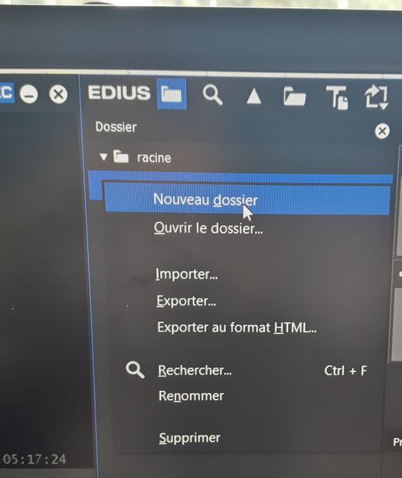

    Bonjour à tous et toutes
    Je n'arrive pas à comprendre la question des raccourcis, par rapport aux menus d'Edius…
    Dans l'exemple ci-dessous la lettre soulignée pour créer un dossier est "d", mais si je fais avec le clavier "d" accompagné aussi bien de ctrl, de maj ou de alt, je n'obtiens rien..
    C'est quoi la logique ?
    Merci beaucoup

    Chez moi, ça marche parfaitement dans Edius 6.08.
    L'appui sur la lettre soulignée lance bien l'action correspondante.

    Bonjour , dans l'exemple que tu as joint , il ne s'agit pas en fait d'un raccourci mais plutôt d'une façon d'organiser une arborescence compréhensible au sein de ton chutier . Evidemment , cette façon de procéder devient nécessaire quand , par exemple , tu as pas mal de rushs , tournés par différentes cameras et , pourquoi pas , des rushs qui ne sont pas tournés le même jour . Une certaine organisation est indispensable pour s'y retrouver . En ce qui concerne les raccourcis clavier , il ne faut pas oublier que le nom de ces raccourcis font appel à l'anglais et qu'ils ne sont pas forcément évidents pour nous qui sommes français . Il y a qqs exceptions comme,par ex , le raccourci " Contr+ S " ( S pour Save ou Sauvegarde ) qui te permet , à n'importe quel moment , d'effectuer une sauvegarde de ton travail en cours alors que la sauvegarde automatique doit être paramétrée en durée ( perso , j'ai réglé pour une sauvegarde auto toutes les 10 minutes ). La grande majorité des raccourcis concerne le travail de montage dans Edius , ce qui parait normal puisque c'est pour faire gagner du temps . Ils ne concernent pas l'organisation de ton chutier . Tu trouves tous les raccourcis existants dans les "Paramètres utilisateur " puis "Interface utilisateur " . Tu remarqueras qu'en cliquant sur "Catégorie " , il n'y a pas de raccourci concernant le chutier . Peut être que les "anciens Edusiens " t'en diront plus ( sur ce sujet ) que moi qui ne monte sur Edius que depuis 3 ans et demi . Il est aussi possible que j'ai mal compris ton questionnement .

    Grand Merci pour toutesvos réponses... autement dit il n'y a pas de raccourcis clavier pour créer un nouveau dossier ? :perplexe:

    Le raccourci "d" fonctionne très bien pour créer un nouveau dossier dans un chûtier, mais
    il faut préalablement sélectionner le dossier supérieur par clic droit, donc il est aussi simple et plus rapide ensuite de cliquer sur "nouveau dossier" que de taper "d"
    CQFD !

    Bonjour , dans la réalisation d'un montage video , ce n'est effectivement pas la création des dossiers et sous dossiers du chutier qui prend le plus de temps.
