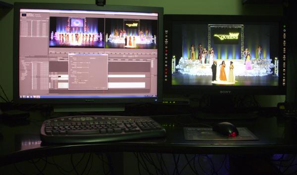

    La DeckLink HD Extreme 2 en action.

    Chez moi, la DeckLink HD Extreme 2 marche très bien
    Étonnant, car j'ai testé la carte sur trois PC différents sans résultat sur Vista64.
    Peux tu me dire quel système d'exploitation tu utilises ?
    As tu testé la sortie composante et le RS422 ?
    Avais tu des problèmes avec 7.6.2, 7.6.3 ?
    Si oui, lesquels ?

    Je reviens avec plus de précisions sur mon test des Blackmagic car le message de RDA m'a laissé un peu perplexe.
    J'ai recommencé une série de tests sur deux PC en parallèle équipés de l'Intensity pro et de la Decklink HD extreme 2 avec PPCS5.
    Une vidéo HD1080 non compressée ou DVCproHD est bien gérée dans un projet Blackmagic non compressé 50i et DVCproHD (50i aussi). Sorties SDI, HDMI,composante fonctionnent (Intensity pro et Decklink). Le 50 i semble être la clef.
    Par contre cela ne fonctionne pas dans un projet blackmagic non compressé 25p (blocage complet).
    Les projets Blackmagic AVCintra ou XDcamHD sont bourrés de bugs. Problème d'affichage ou de lecture en mode preview ou timline, mauvaise gestion du format 1440x1080. Ces codecs sont plus ou moins bien gérés voir pas du tout (la dernière mouture des drivers se vante de gérer correctement ces codecs). L'intensity pro s'en sort mieux que la Decklink avec un peu moins de bugs.
    Plantage complet de l'application avec le codec Cineform (Intensity) ou refus d'importer le média dans le projet (Decklink).
    Ton intervention RDA m'a incité à pousser le bouchon un peu plus loin avec mes tests sur PPCS5. Si tu as d'autres infos sur tes tests, je suis preneur.

    Salut Revla75
    Je n'ai testé que des fichiers DVCAM et XDCAM EX HQ 50 i avec ma DeckLink et j'attaque mon moniteur Sony en liaison SDI, en espérant que ces infos puissent t'aider à y voir plus clair.

    Oui, les médias en 50i semblent mieux passer comme je l'ai testé aussi.
    Je n'ai pas encore testé tous les codecs mais il s'avère que certains passent, d'autres pas surtout si ils sont en 25p.
