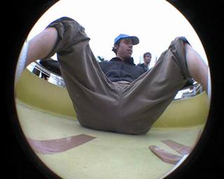

    Salut,
    je pense moi aussi acquerir un grand angle pour ma mvx100i, seulement voilà, un ami m'avait prêté un kelko (je ne sais plus le coeff) mais je me souviens qu'il était de diamètre 37 (donc celui de Canon) et lui l'utilisait avec une bague adaptatrice sur sa Sony.
    Seulement, même si l'image est tout à fait acceptable, j'avais une image dans un cercle, et du noir donc dans les coins, chose que n'avait pas mon ami sur sa Sony, alors qu'il utilise une bague en plus.
    Pourquoi ?

  12. David2
    1,000
    80
    Attention, ce n'est pas un pbl, c juste que j'ai une marge noire sur les bords.
    cf pièce jointe...
    De quoi est-ce que ça peut être du, puisque cette marge noire napparait lorsque le gd angle est monté sur la sony (attention d'ailleurs, ce n'est pas un gd angle de marque sony, c un kelko diam 37)
  13. c2Nnmy
    1,000
    289
    ca s'appelle le "vignettage" en fait tu vois l'interieur du complement optique. ca vient de la combinaison camescope+complement optique c'est pour cela que ton ami ne voit pas le vignettage avec son sony... peut etre que son camescope est moins grand angle que le tiens au départ...
    tu peux corriger cela en zoomant legerment jusqu'a éliminer le vignettage... sinon il faut essayer d'autres complements optiques sur ton camescope pour en trouver un qui ne vignette pas...
    certains aiment cet effet (les videos de skate en sont pleines a peter...) c'est aussi une question de gout.

    ah d'accord, c donc ça le vignettage dont j'entend parler dans les post. Merci pour l'info.
    Mais c vrai que ça me bloque pour l'achat car personnellement je trouve dommage de perdre une partie de l'image, je n'ai pas non plus envie de voir zoomer, car je perdrais un peu de l'avantage du "grand angle".
    Je n'ai donc pas d'autres choix que d'aller dans un magasin et d'en essayer plusieurs ?
    C dommage, surtout sachant que c'est le bon diamètre (donc pas de bague adaptatrice) j'aurais pensé que c'était forcément bon...
    Enfin merci en tout cas pour vos infos. :lol:
  15. laureon
    15
    Pour chipoter sur les mots...
    Il ne s'agit pas de vignettage ; le vignettage est un assombrissement dans les coins dû à la qualité de l'optique.
    Ici, il ne s'agit pas de cela, c'est un grand angle de diamètre insuffisant pour ce caméscope et nous voyons sur l'image le bord du complément optique.
    Il faut donc prendre un grand angle de diamètre superieur... ou mieux adapté au camescope.
