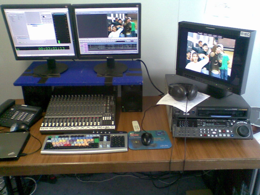

  11. STEF
    5 330
    32
    6 612
    +1 / 0 / -0
    oup's pardon, j'ai édité : il s'agit uniquement de la version mini , pour l'instant.
    ... à acquérir :D
    => vidéo sur k7 à partir de magnétoscope, suivant les connectiques : VHS, SVHS Hi8, Betacam SP, SX, DVCPro50, Digital Beta, HDCAM ...
    + avoir un retour vidéo plein écran sur un écran vidéo (et non pas visualiser le rendu vidéo uniquement dans une petite fenêtre de ton moniteur informatique)
    SteF
