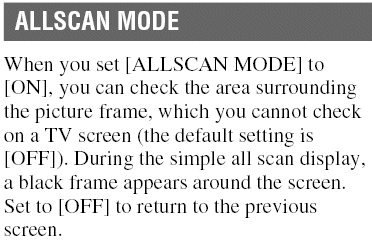

    Voici ce que dit le manuel du HVR-V1 :
    Cela veut dire que les normes de la télé de papa sont toujours en vigueur.
