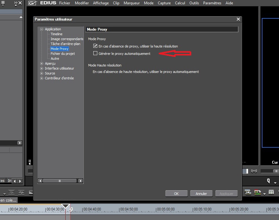

    Cela s'appelle le montage par proxy, mais aujourd'hui avec la puissance des machines disponibles, cela n'a pratiquement plus cours : n'importe quel processeur I7 à partir du 2600 est capable de monter de l'AVCHD en natif, ce qui est quand même plus simple.

    hum...ce que tu expliques au dessus c'est du montage après création de fichiers proxy (possible avec Edius mais cette création de fichiers fait ramer)
    mais ici sachem bascule juste son projet en SD pour un montage fluide puis le remet au dernier moment en HD pour export..

    Bonsoir , effectivement , c'est un peu apparenté mais ce n'est pas vraiment du proxy que fait Sachem . Les proxys , ce sont des fichiers en très basse définition , très faciles à manipuler surtout quand on est loin de sa base ( journalistes à l'étranger par ex ). Or la SD , ce n'est quand même pas de la très basse définition . Le seul ennui , c'est qu'il faut ajouter les images fixes et les titrages à la fin du montage car , sinon , ce sont des aller-retours sans arrêt .
