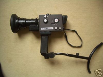

    salut à tous !
    On m'a proposé d'acheter cette caméra.... Quelqu'un pourrait m'en dire plus ?

    Cette Super-8 Léicina est une excellente machine, munie d'origine d'un zoom de grande qualité ; mais tout dépend de son état.

    Est-ce que tu as une idée de combien elle côte ?
    C'est une c-mont comme les beaulieu ?

    Elle ne possède pas la possibilité de changer d'optique, mais son zoom est d'une exceptionnelle qualité.
    Je n'ai aucune idée de ce qu'elle peut coûter.

    On m'avais dit que l'on pouvait adapter des optiques leica dessus, tu penses que ce n'est pas le cas ?

    Le zoom qui l'équipe d'origine est un Leica ; mais je ne crois pas qu'il soit possible de le remplacer par d'autres optiques. Je ne suis pas certain, mais je crois que cette caméra n'est pas à optique interchangeable.
    Je vais essayer de me renseigner.

    Je viens de voir la même sur Ebay Allemagne, l'enchère finie demain matin, et elle est déjà à 278€!
    Apparemment, l'objectif est interchangeable (si c'est la même).
    Tape "Leicina Spezial" sur le moteur de recherche Ebay.de pour la voir, désolé, je sais pas comment faire pour te donner directement le lien...:(
    Au fait, à combien on te la propose?

    A 200 euro...
    Mais je me tâte... J'ai l'impression qu'il y a plus de possibilité avec les beaulieu (optiques 16mm, monture C pour mettre mes optiques Nikon...) J'ai une 2008, mais j'aimerai bien trouver une 4008...
    J'ai vu celle d'ebay....278 euro...:perplexe:

    Il y a souvent des 4008 sur Ebay.de, elles partent en général dans les 200, 300€, selon l'objectif monté dessus.
    Moi je te conseille la 6008!:D :D :D
    Non, sans dec, je ne sais pas ce que vaut un objectif Angénieux ou les Nikon dont tu parles, mais les 6008 sont le plus souvent équipées d'un Schneider Optivaron qui me donne des images superbes (quand j'arrive à faire une bonne mise au point!:rolleyes: )

    Je viens de retrouver les caractéristiques de la Leicina speciale, dans ma documentation. L'optique est bien interchangeable.

    Après des recherches un peu plus poussées, voici ce que j'ai trouvé sur la Leicina spéciale :
    - L'objectif est bien interchangeable, mais avec une monture bayonnette Leica... Il ne s'agit pas d'une monture C, ce qui empêche l'utilisation des optiques du 16 mm comme sur les Beaulieu.
    - Elle est équipée d'origine d'un zoom 6-66, mais il existe aussi une optique fixe de 10 mm.
    - Vitesses variables de 9 à 54 im/sec contrôlées électroniquement.
    - Possibilité de prise "image par image" et de pose T (comme sur certains appareils de photo).
    - Mise au point, dans le viseur réflexe, sur microprismes et par stigmomètre.
    - Prise de flash électronique synchronisée avec la prise image par image.
    - Intervallomètre automatique.
    - Deux compteurs : métrique et images.
    - Prise pour synchronisation sonore (une impulsion par 4 images).
    Si elle est en bon état (ce qui demande de pouvoir faire des essais), c'est incontestablement une bonne machine.
