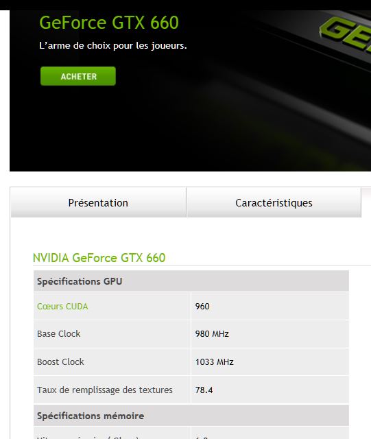

    Ensuite investir 200 euros pour une nouvelle carte pour gagner 320 cœurs, sachant que ma 660 a 960 cœurs cuda et pas 640 comme le dis ogt, je trouve ça un peu maigre pour l'instant....

    Désolé, je n'avais pas re-vérifié dans les spécifications, et j'ai confondu avec un autre modèle..
    Effectivement 960 cœurs c'est déjà bien, donc inutile d'en changer.
