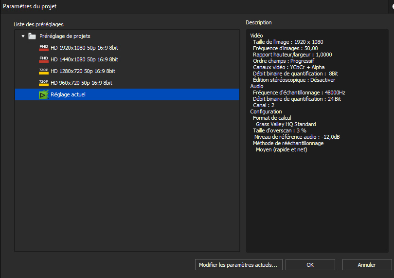

  9. comptesupprime20181127
    PARAM.jpg Ça indiquerait qu'il faut calculer ?
    Alors lance le calcul !
    Mais es tu certain des paramètres d'Edius par rapport aux fichier sources ???
    Moi aussi j'aurais parié sur le pilote CG ... !
    STP, envoie une copie écran des param de ton montage actuel, merci !

    Re ,Ça indiquerait qu'il faut calculer ? Alors lance le calcul ! Bah non Claude . Elle est verte au départ . Tu penses bien que j'ai déja essayé le calcul , ça ne donne rien . Et crois moi , les paramètres du projet sont bons . J'utilise Edius quand même depuis bientôt 4 ans et le fichier fourni par Bertrand donne les mêmes résultats .
