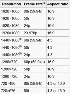

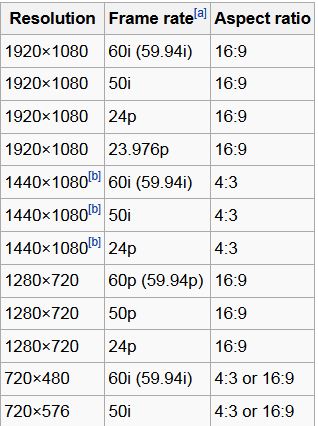

    D'ailleurs pour un blu-ray, on ne peut pas faire du 25p, ce n'est pas dans la norme, dont les valeurs autorisées sont sur l'image jointe :

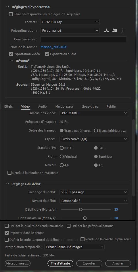

    Oui, dans Encore, je ne sais pas si je suis en 25p ou 25i. Ci-jointe la capture d'écran de la fenêtre qui s'ouvre quand je commence un nouveau projet. En me mettant sur l'onglet Blu-Ray, j'ai le choix d'une fréquence d'image entre "25" ou "50" (mais cela réduit la résolution en 720).
    En passant, dois-je rester sur un débit max de 25 Mb/s ? Ou mettre légèrement plus genre 30 ou 35 ?
    Euh, du coup je fais quoi (cf. capture d'écran ci-dessus) ? :unsure:

    En partant de 50p, il faut faire du 50i, mais il vaut mieux le faire pendant l'export de Premiere, ainsi Encore n'aura aucun transcodage à faire.

    Ok, très bien. Merci pour la capture, j'ai reproduit ce que tu m'as donné. Cependant (juste pour être certain) je ne vois pas apparaître "50i" dans les paramètres, est-ce bien normal ?

    50i = 25 images entrelacées, trame supérieure en premier.
