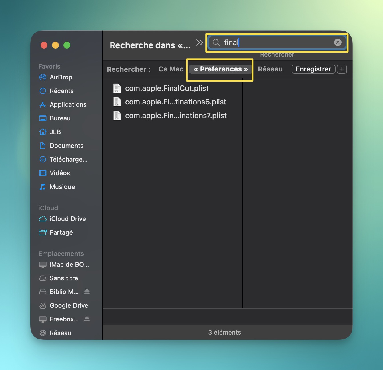

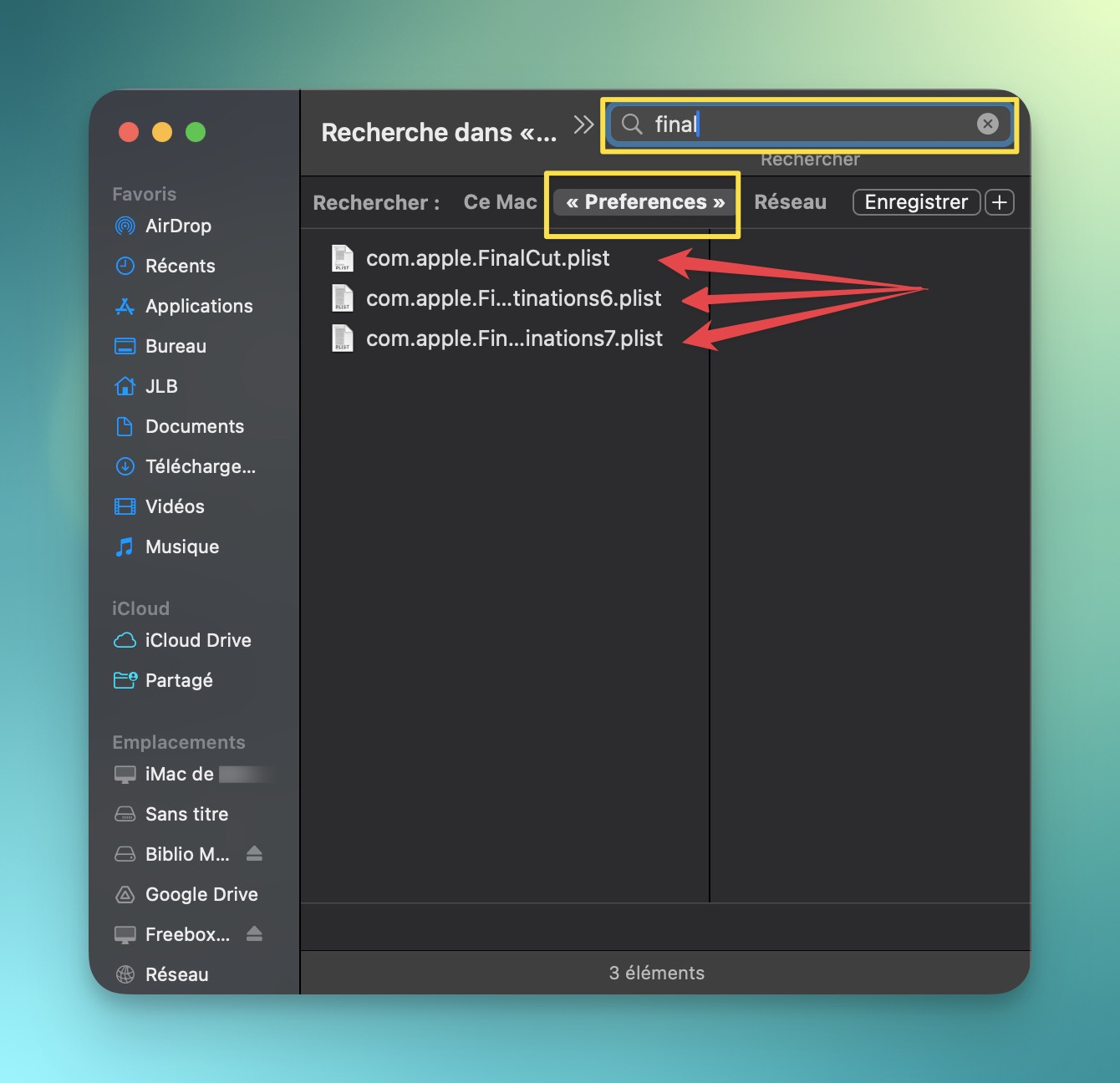

    On peut aussi procéder par une recherche dans les préférences Utilisateur en rentrant 'final' dans la loupe.
    Puis en mettant à la corbeille tout ou partie des occurrences com.apple.plist contenant Final Cut :
