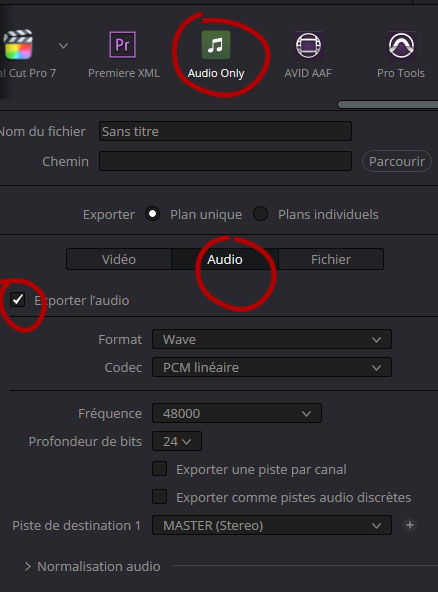

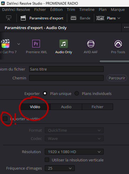

  9. nestaphe
    13 225
    292
    2 268
    +236 / 1 778 / -7
    C'est bien que tu sois revenue, on s'inquiétait... :rolleyes:
    As-tu bien lu mon message ?
    Je me permets de répéter :
    Si tu as uniquement de l'audio sur la timeline, alors il faut
    absolument que soit décochée la case "vidéo" dans l'onglet "vidéo", sinon le bouton "ajouter à la liste d'export" se grise. Le profil "Audio only" te prépare ça, mais c'est à vérifier quand même, au cas où.
    Ensuite, je ne comprends vraiment pas pourquoi tu exportes en "plans individuels"... C'est du mixage ou c'est pas du mixage ?
    "Plans individuels", c'est surtout prévu pour un export AAF ou XML, etc., bref, pour récupérer la timeline dans un autre logiciel avec les fichiers découpés. Là, chaque portion de fichier est exportée et déposée dans un dossier, ce qu'on appelle une conformation. Néanmoins, un export en profil "audio only" permet aussi un export en "plans individuels", je viens d'essayer.
    #24 nestaphe, 19 Octobre 2025
    • J'aime J'aime x 2

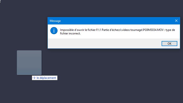

  15. Charlie
    5 900
    83
    2 210
    +234 / 1 385 / -3
    Pas tous, non...
    La dernière version me refuse les .MOV
