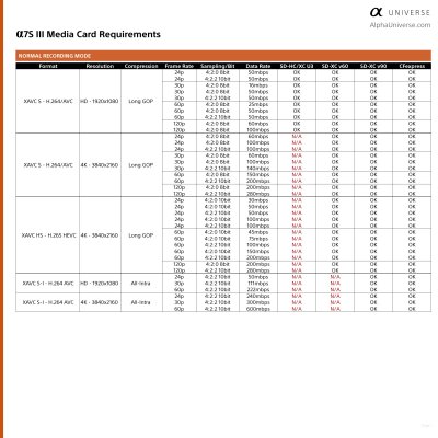

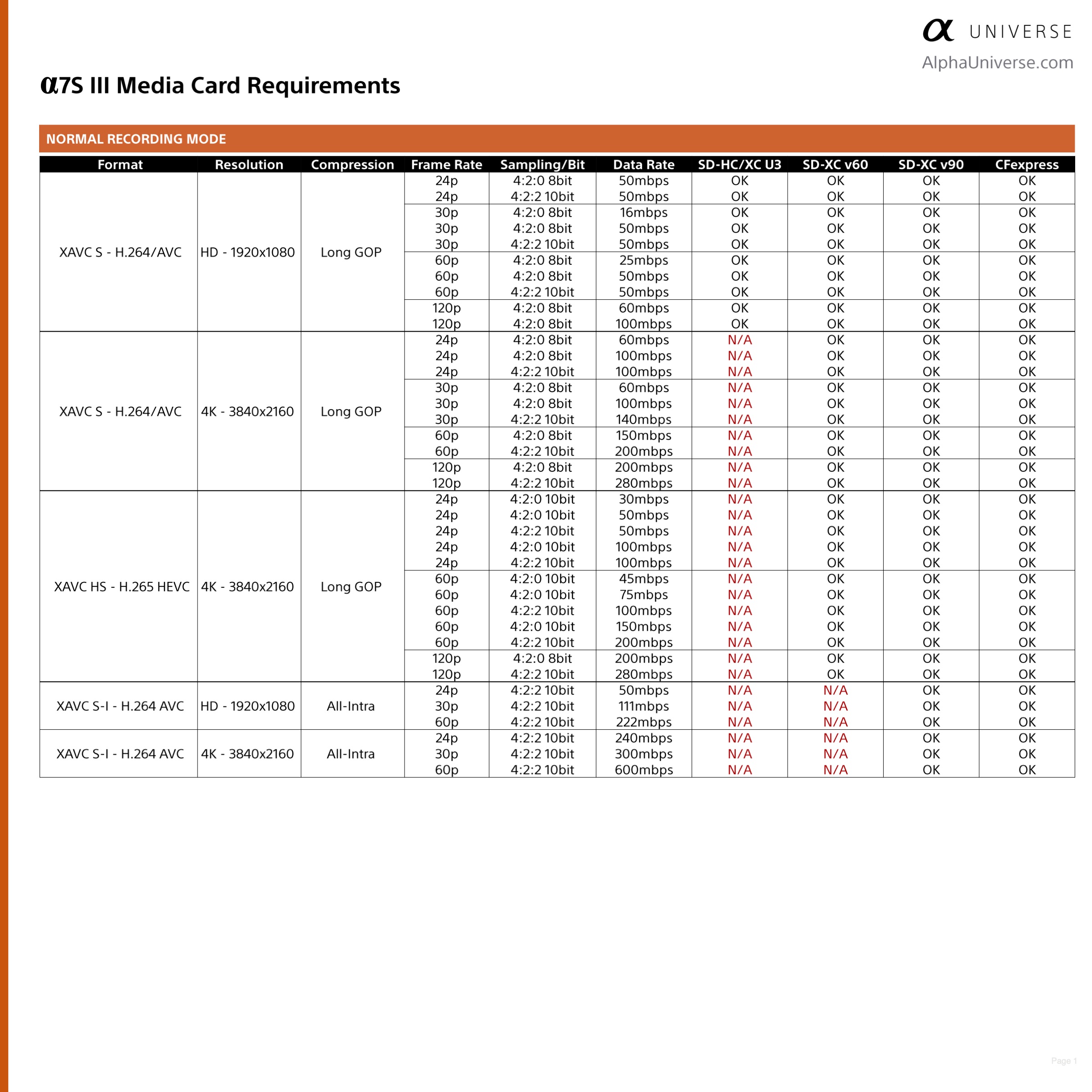

    Tu as testé de la V60 dans le A7S III en All-intra 4K 50p ?
    Elle n’est pas validée dans le tableau que j’ai, et la V90 reste (trop) chère

    Et non ....
    Une V60 pour du 400 Mb/s avec Panasonic est indispensable au minimum (ce qui fait en gros 800 à 1000 Mb/s pour la SD soit le double de ce qui devrait fonctionner normalement) ...
    Du coup 600 Mb/s pour une V60, à la louche ( tout ça étant étonnamment très incertain !? ) on devrait être juste en se référant à ce seul exemple ou alors une classe M de Sony (W150 ) bon mais a recouper avec un vrai retour...
    Question intéressante pour la communauté....celui qui a des réponses ? :good:
