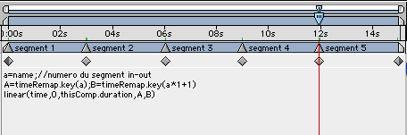

    bonjour
    quelqu'un pourrais me montrer un script
    qui permettraitr de faire varier 2 point clef rien qu'en changeant le non d'un calque,
    je l'ai vu faire mais j'ai pas capter les detail
    la finalité c'est l'automatisation pour de l'habillage
    merci pour tout

    Voici un exemple :
    Le paramètre "p" représente la propriété contenant les points clés.
    Les paramètres R (rouge), B (bleu), J (Jaune) et V (vert) les valeurs de ces clés.
    Si on change le nom du calque en B-R, la couleur du calque varie du bleu au rouge...

    merci c'est pour du time remap
    une precomp contient toute les declinaison de couleur les une aprés les autres sur 15 seconde
    pour calculer tel ou tel declinaison, on modifie les 2 point clef du time remap qui sont toujours a la meme place.
    je vais me lances dans la mise en pratique de ton script

  7. ovaal
    1,000
    158
    j'ai a peu pres compris ton script, mais je cherche quelque chose qui permettrait de avec une seule lettre de choisir 2 point clef distinct , un point d'entrer et de sortie pour le time remap

  9. ovaal
    1,000
    158
    disons que tu as une precomp dans laquelle il y a une anime d'un fond qui boucle, et differente version colorées se suivent dans cette comp, disons de 0 a 15 sec tu as la version bleu, de 15 à 30 la rouge, et ainsi desuite pour toute les version de couleur.
    pour donc choisir tres rapidement la version que l'on veut, on modifie grace au time remap la portion a calculé, le time remap etant controlé par expression, qui selectionne la portion suivant le nom donné au calque. donc c pour sa que je parle d'une seul lettre qui permettrai de selectionner le IN et OUT en meme temps
    je sais que c possible, je l'ai vu fonctionner
    mais la personne est plus la pour me le dire.
  10. Sequelles
    Sequelles Modérateur
    11,780
    20
    4,261
    +2 / 13 / -0
    Pour commencer plus simplement pourquoi ne pas donner un chiffre plutôt qu'une lettre comme nouveau nom du calque (On pourra compliquer l'expression après pour affecter des chiffres à une lettre, ou à un nom, que l'on rentre comme nom du claque plus tard). Ensuite on a besoin au moins d'un autre chiffre: la durée de la boucle.
    Et ça peut donner ça:
    Code:
    a=thisLayer.name//numero de la boucle;
    b=1//durée de la boucle;
    a*b-b+time%b
    Donc il faut appliquer cette expression dans le Remappage temporel, et changer le nom du calque en fonction de la boucle souhaitée, "1" pour le première boucle, "2" pour la deuxième boucle etc....
  11. ovaal
    1,000
    158
    oublions le principe de boucle c anenexe, considerons la precomp comme une sequence continue, dont on ne veux que selectionné qu'une certaine portion.
    quelque chose que je retiens de la proposition d'oscarus, c'est a derniere ligne qui permet deprendre les 2 point clefs et de les placé en debut et fin de la comp qui fait la durée de la squence desirer

  12. oscarus
    1,000
    477
    Dans ce cas c'est peut-être un truc comme ça :
