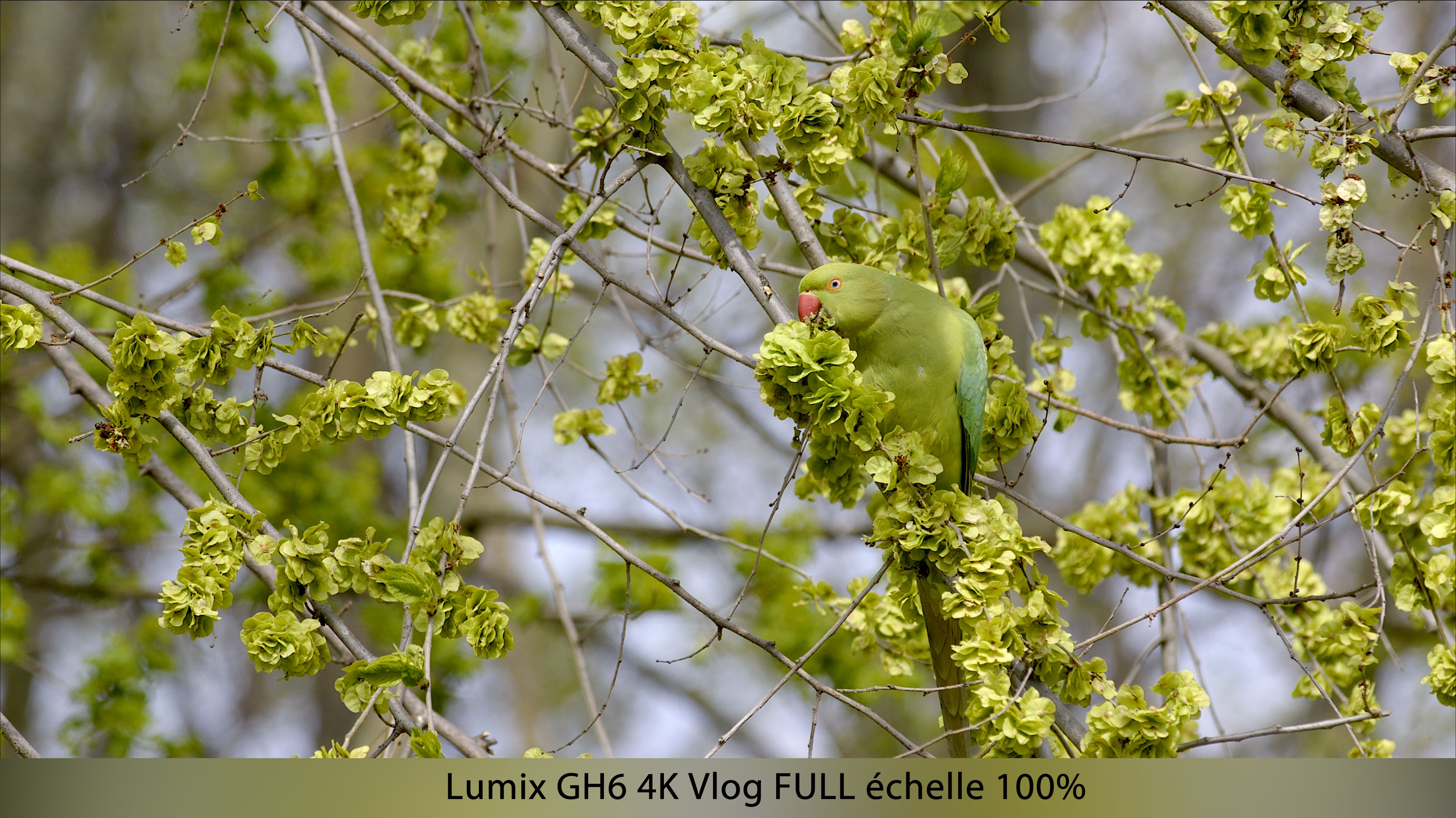

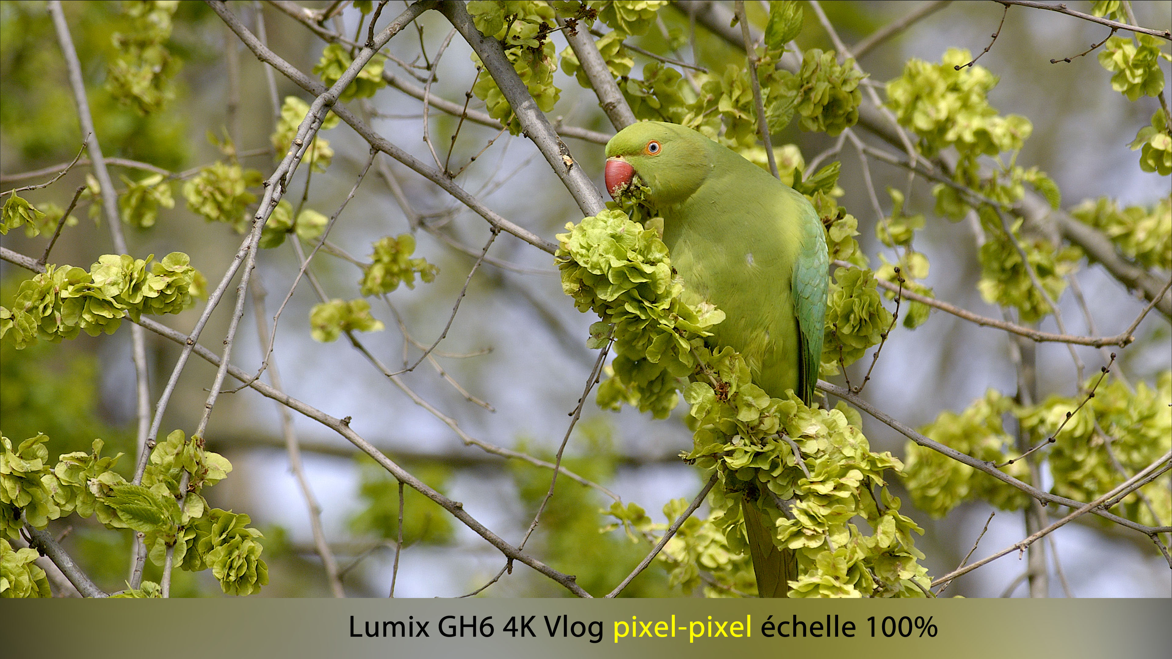

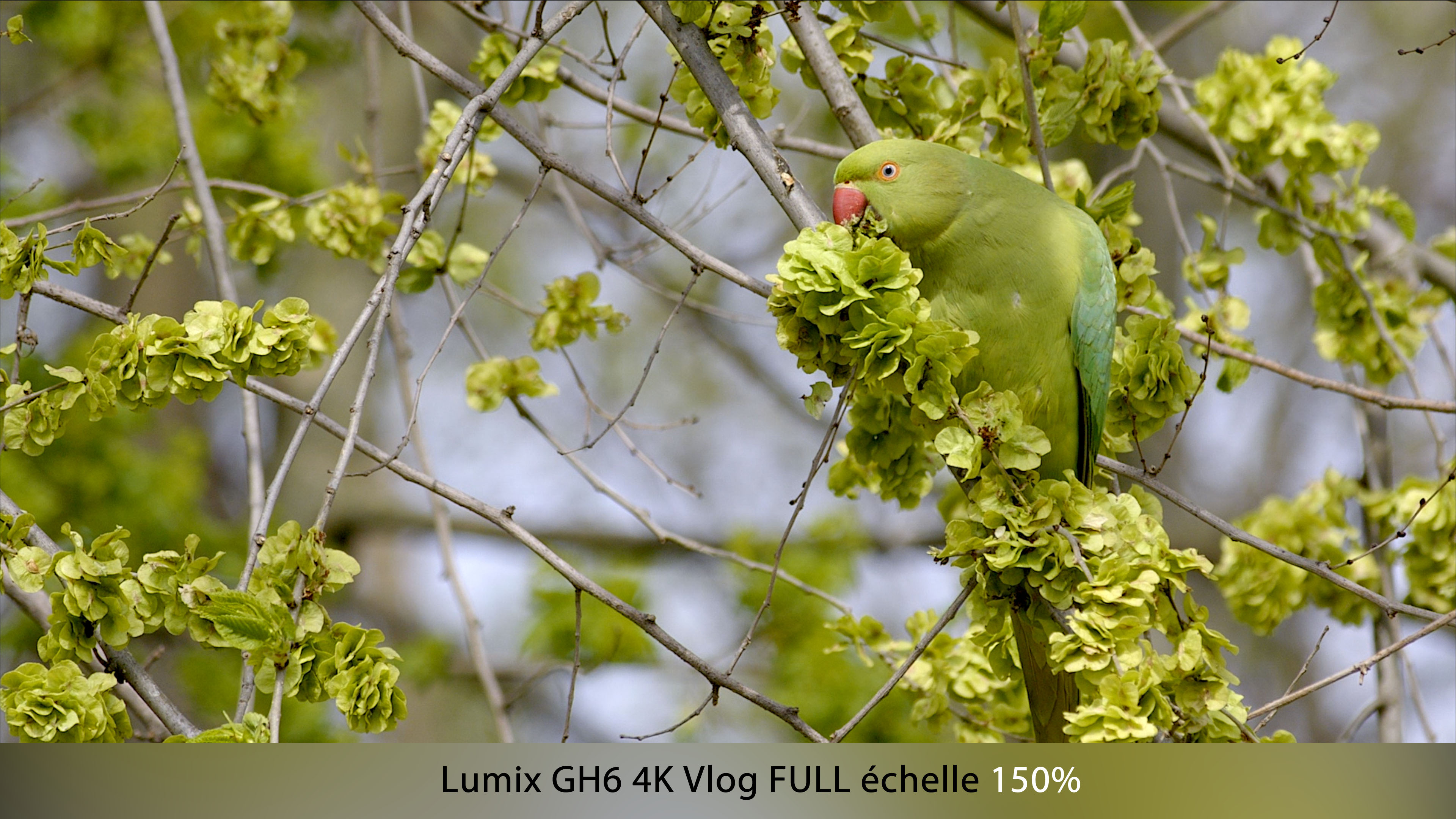

    J'ai 2 clips pris au 300mm en appui contre un tronc d'arbre. Le sujet est une perruche à collier qui se nourrit. J'ai eu le temps de faire un premier clip en mode FULL (toujours en 4K Vlog 120p) puis un second clip en mode pixel-pixel.
    Voici 3 captures d'écran en 3840x2160px :
    1. capture FULL à échelle 100%
    2. la même capture FULL mais à l'échelle 150%
    3. capture pixel-pixel à l'échelle 100%
    Le coefficient du pixel-pixel me semble être x1,5.
    Le test n'est pas rigoureux car je n'étais pas sur trépied et il est possible que ma mise au point soit moins précise sur le clip en FULL.
    Le clip en pixel-pixel est bien net comme l'étaient ceux des grèbes et de la pie
    Jean-François
    01-P1000459-FULL-100%-©jfcornuet.jpg 02-P1000459-FULL-150%-©jfcornuet.jpg 03-P1000460-pixel-pixel-©jfcornuet.jpg

    Bonsoir,
    Je ne sais pas car je n'ai pas encore essayé. D'après ce qu'on peut voir dans les tests sur le web, la stab boîtier + objectif a l'air de bien fonctionner quand on se déplace l'appareil à la main.
    J'en parle dans mon premier message :
    7. LA FONCTION "ZONE DE CAPTEUR EN VIDÉO"
    Elle remplace la fonction "Convertisseur Télé Extra" pour la vidéo du GH5.
    Avec le GH6 on a 2 options :
    1. Soit FULL qui à partir de l'ensemble du capteur (5728x3024px) produit par exemple l'UHD (3840x2160)
    2. Soit pixel-pixel qui n'utilise que les pixels nécessaires au centre du capteur (3840x2160).
    Le coefficient multiplicateur est de 5728 : 3840 = 1,49 soit x1,5.
    En mode FULL, on a le coefficient x2 du format micro 4/3.
    Un 300 mm devient équivalent à un 600 mm.
    En mode pixel-pixel pour l'UHD, le coefficient devient 2 x1,5 = x3.
    Un 300 mm devient équivalent à un 900 mm.
    Jean-François
