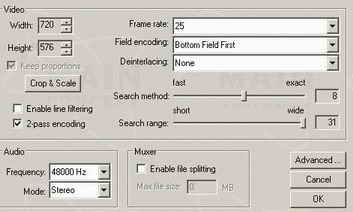

    Non, j'utilise mainconcept 1.04.01.00, avec les paramètres suivants (qui sont probablement mauvais car je rejoins ce que tu affirmes: ...science de l'encodage...qui fait toute la différence) :
    2 pass-incoding;
    seach range : max (31)
    seach methode : 8
    frame : 25
    Fiel encodind : bottom field first
    Deinterlacing : none
    VBR, mode 1 : max:9300
    avrg : 8400
    min : 3000
    Les autres paramètres sont laissés par défaut.
    Je vais examiner l'url que tu donnes.
    Je te remercie pour tes remarques : je vais investiguer dans la voie que tu suggères.
    J'espère que tu voudras bien m'aider si je devais ne pas m'en sortir seul....

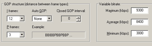

    La question que je me pose (étant un novice!) : est-ce que la structure GOP peut être la cause d'une dégradation du fichier mpeg2????
    Les paramètres (par défaut) de mainconcept :
    voir en attache car je ne sais pas comment intoduire une image dans le corps de mon texte!!!

    L'image se place automatiquement!!!
    Voici la suite de la configuration de mainconcept :

    Exactement ! Un GOP long donne une meilleure image qu'un GOP court.
    Voici une petite explication de ces fameux GOP, ça peut servir.
    Ces GOP (groupe of pictures) sont constituées de trois types d'images, les I, les P et les B.
    En résumé, une image I est l'image de référence d'un GOP et est peu compressée (compression intra-image uniquement).
    Une image P (prédite) ne contient que les informations des déplacements ayant eu lieu depuis l'image I ou P précédente. Elle est donc peu volumineuse.
    Une image B est également constitué de vecteurs mouvement et ce grâce à une interpolation bidirectinnelle comme son nom l'indique. Ce sont ces images B, les moins lourdes qui permettent de diminuer le débit plus elles sont nombreuses.
    La norme de la longueur d'un GOP pour la diffusion est de 12 (ou 15 pour DVD). C'est à dire que seule une image I est transmise sur 12 images. Quant au nombre d'image P, il est de 3.
    La séquence du GOP en générale est donc celle ci :
    IBBPBBPBBPBBI......

    Comme l'a déjà dit "ompg" : on ne juge pas la qualité d'un encodeur mpeg2 au temps qu'il met à encoder, mais à la qualité du rendu final. Si en plus l'encodeur est rapide, c'est un plus.
    Donc, oui, attend les 14h !!
    Je rajoute :
    1/ C'est vrai aussi, que TMPG Enc est connu pour sa lenteur.
    2/ Mainceoncept en est à la version 1.4.1 de son encodeur. Entre la 1.0 et la 1.4 .... ils ont du améliorer des choses.... (http://www.mainconcept.com/mpeg_encoder.shtml)
    3/ oui, la taille du GOP a un effet sur la qualité finale.
