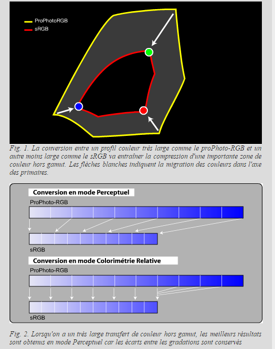

    Suite à un article récent sur un retour d'experience concernant un calibrage d'écran, j'ai été amené à me poser quelques questions complémentaires voir ici : http://www.repaire.net/forums/artic...t-utilisation-de-la-sonde-i1-display-pro.577/
    Quand on étalonne un écran on le fait à partir de données cibles. Il y a à ce sujet un ensemble de paramètres à choisir avant de lancer le calibrage....
    Nous savons tous qu'il y a en permanence plus ou moins de dérive en fin de chaîne lors de la diffusion, ce qui agace souvent ...
    Elle s'explique probablement en partie par la succession des espaces couleurs rencontrée dans une chaîne. qui nécessitera des correspondances ou rendus, à priori de moindres importances d'un espace restreint vers un espace plus larges, mais plus problématique quand c'est l'inverse car il va falloir compréssé l'information sachant que certaines tonalités ne seront pas reconnues. Il est normalement pratiqué alors plusieurs type de correspondance ou conversions (Perceptuel / Absolue / Relatif...) qui seront plus efficaces dans la conservation d'un dégradé ou dans le réalisme d'une couleur plus strictement conservée ...c'est selon.
    Quelle stratégie utiliser pour obtenir un vrai écran de référence assurant "une stricte neutralité": en effet les résultats d'un calibrage ne sont que relatif au choix (les bons ?), de paramétrage:
    - si mon camescope est en Rec709..sur le logiciel de montage (Adobe) et l'os Window 7, qu'elle est le nouvel espace, RVB ?
    - si au final l'écran est calibré dans un plus large gamut et que ma diffusion se fait sur le net (s RVB ?), se passage Rec 709/RVB/ RVB/s RVB ...entraîne "énormément" de correspondance dont les pires, du plus grand vers le plus petit...N'a t'on pas intérêt de faire plusieurs étalonnages de reference !?!
    1° un étalonnage qui reste dans l'espace restreint du camescope favorisera la vision la plus juste des couleurs et donc on pourra faire un calibrage de sa machine, choisir les bon profiles pour une image juste base d'un travail post prod selon le projet.
    2° Un étalonnage plus large gamut puisque la diffusion sera de type RVB par ex, conservant ainsi une certaine continuité/cohérence des espaces ?
    Evidemment un calibrage du moniteur modifie la vision habituelle des rushs du camescope...donc on ne peut se fier à ce que l'on voit puisque le camescope lui même nécessite un réglage..là est tout le dilemme, la bonne référence on la trouve où ?
