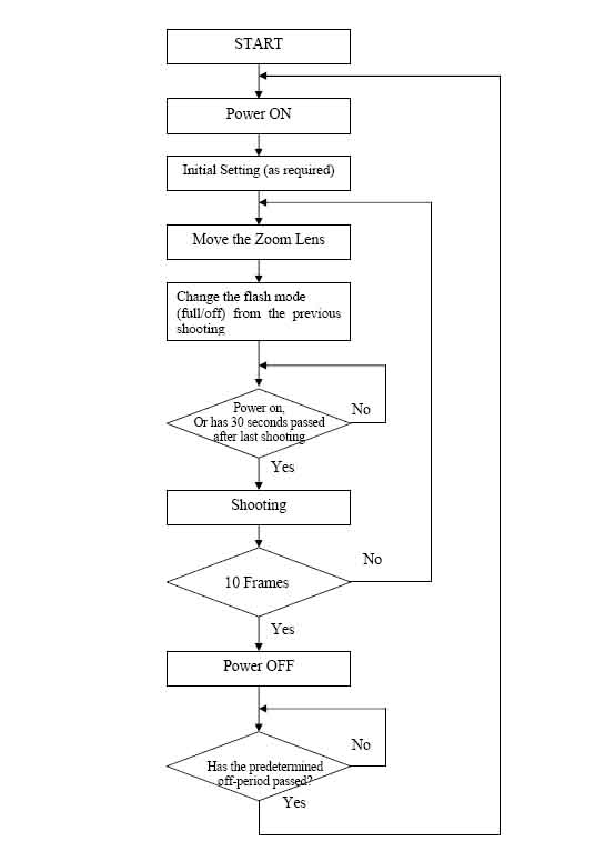

    Norme Cipa
    Soyons precis:
    Normalement, les constructeurs se reportent a la norme cipa pour la mesure de baterie.
    Le document complet en anglais se trouve ici:
    http://www.cipa.jp/english/hyoujunka/kikaku/pdf/DC-002_e.pdf
    C'est une mise en marche de l'appareil, un zoom ou dezoom au max, une attente de 30 seconde apres la mise en marche, une serie de photo toutes les 30 seconde jusqua 10 photos, et on eteind l'appareil. et on recommence
    Un petit tableau...
    Nnikba(Chomb)
