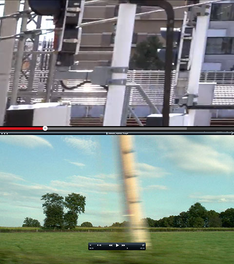

    Rolling Shutter quand même !!!? Pas vu cela en 2K dans le même haut de gamme grand public ou semi-pro
    le 4K ne semble-t-il pas apporter qqs difficultés dans sa gestion et son passage sur le net : on "évite" les prises de vue en mouvement, on a l'impression que cela saccade très vite (les fichiers en FHD ne montrent pas ces défauts par contre)
    Bref, il semble que tous les paramètres du 4K ne sont pas maîtrisés qqs soit les formats de conversions...ce que l'on ne trouve pas en 2K de manière aussi significative..

    Le Rolling Shutter est "habituel" avec les capteurs CMos...
    Celui-ci inverse l' habitude :

    Sur les APN ça se voit peut être bien...mais sur les caméscopes jamais à ce point ...or là c'est un caméscope.
    Tu as un exemple de vidéo d'un camescope haut de gamme grand public récent qui marque autant le rolling...!??
    (la vidéo d'Emmanuel Panpuri et celle-ci, toutes 2 sur le sony 4K AX100...sont des exemples de ce rolling marqué)
