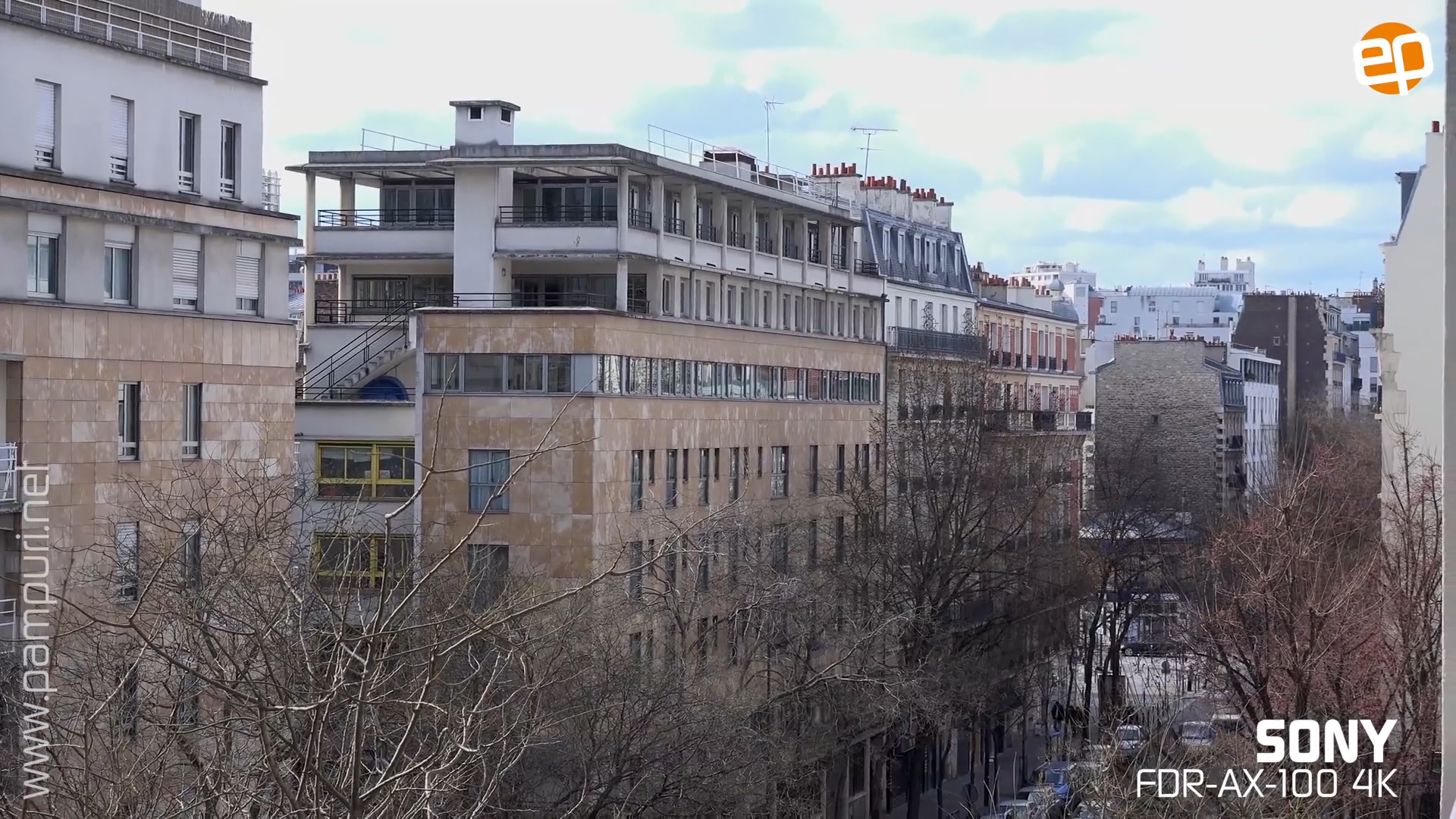

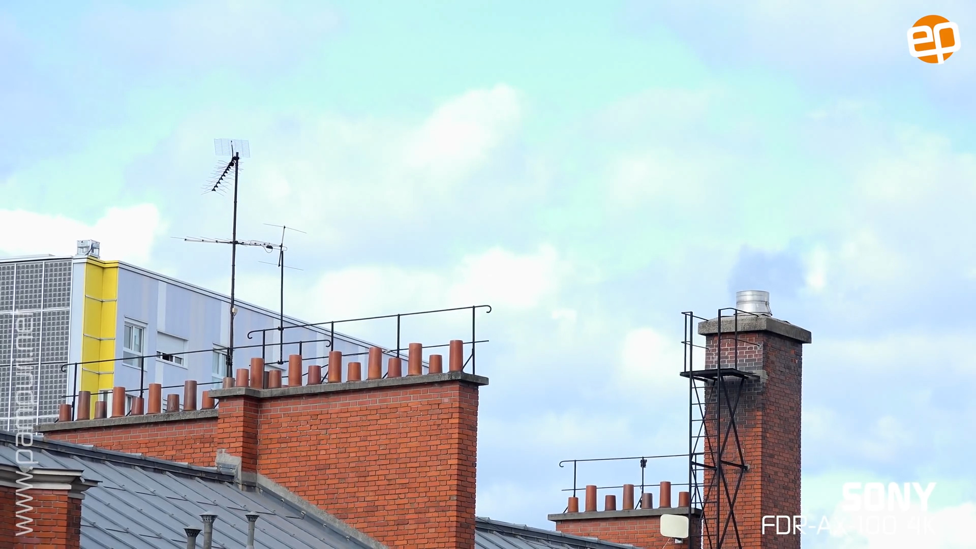

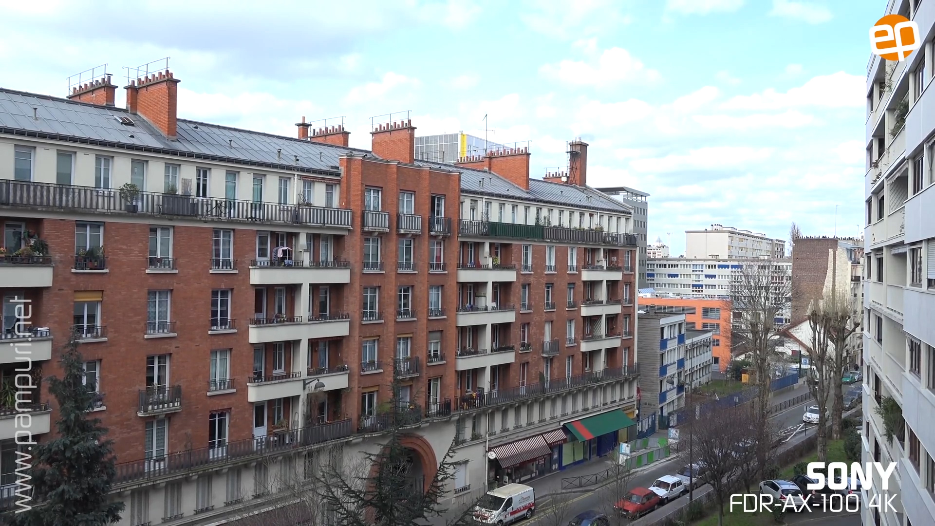

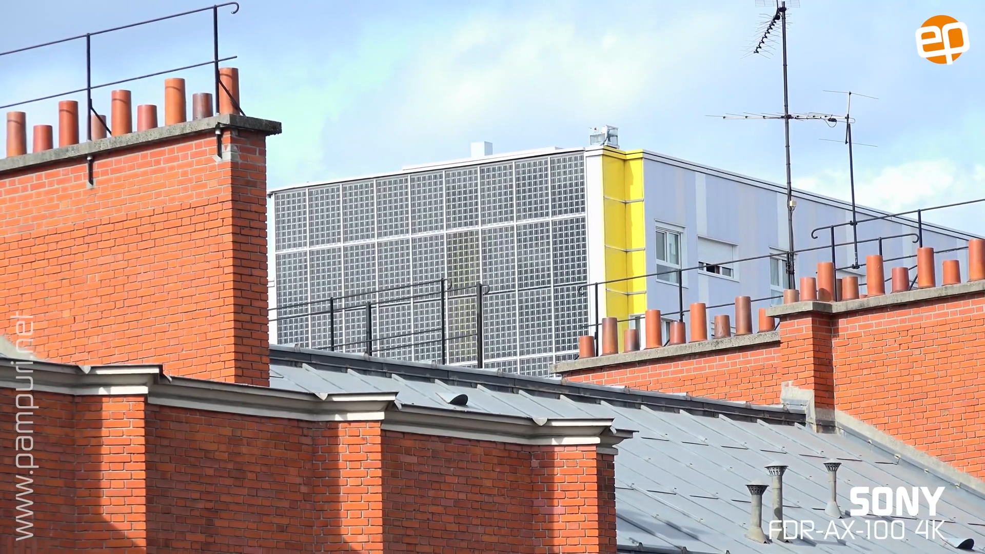

    Cela est vraisemblablement du à l'encodage Youtube. Si la caméra sortait cela c'est direct poubelle et je pense qu'Emmanuel Pampuri aurait tout remballé. :laugh:
    Non. Peu de machines C-MOS d'entrée de gamme (voire plus chères) peuvent se targuer de faire beaucoup mieux dans ce genre de conditions.
    Oui, c'est le bleu du ciel qui dérive un peu. Cela est du aussi à la forte surex sur le ciel dans certains cas. Quand le ciel est correctement exposé, la dérive n'apparait plus.
    Il faut noter qu'Emmanuel Pampuri signale avoir fait ses prises en dix minutes et nous en fait profiter. Il n'a donc peut-être pas pu tout peaufiner comme il aurait voulu d'autant que c'est quand même un opérateur confirmé.
    Comme tu dis. D'autant que l'on a pas la version 4K. Je retrouve aussi, comme dans le rush de démo, cette belle matière et ce je ne sais quoi de subjectif dont j'ai déjà parlé et qui me font aimer ces images.
    Par contre je vois pas mal d'aliasing. Je pense que cela vient du redimensionnement du format qui pourrait avoir un défaut. Je ne l'avais pas noté sur le premier rush de démo présenté par Sony.

    le piqué y est .....oui
    mais que se passerait il en montant le gain ?
    Le bruit ferait il des ravages ?

    "Oui, c'est le bleu du ciel qui dérive un peu. Cela est du aussi à la forte surex sur le ciel dans certains cas"
    Je ne trouve pas que ces images son spécialement surexposées pour générer un ciel aussi moche.
    Je pense que certains ont la mémoire courte : à la sortie du SD700 on en a fait tout un plat du ciel turquoise ! , et pourtant c'est moins pire que là.

    Ben si tu ne vois pas que le ciel est surex, il y a problème. Je n'ai pas parlé de l'image, mais du ciel. On n'a pas assez de dynamique pour bien exposer les sol et le ciel, c'est un grand classique et c'est pourquoi le ciel est "moche". Il n'y a que du raw qui pourrait récupérer une prise pareille.
    Maintenant, si tu veux juger de la colorimétrie d'une machine que tu ne connais pas à la vue de ce seul critère, je t'en laisse la responsabilité mais je ne m'y risquerais pas en ce qui me concerne.

    Ouch.... "Sun is in the sky... you know how i feel"
    Vilain vilain ces images de ciel... le canal des bleus est clippé 100% dans le ciel, les verts presque autant, il reste juste un tout petit peu d'infos dans le canal des rouges et pas des masses...
    Soit le Knee était désactivé, soit il va falloir copieusement sous exposer les images dynamiques comme ça...
    En regardant de près ceci dit, dans les ombres aucun bruit, comme si ça avait été tourné avec du gain négatif (la vilaine bourde devant une scène comme ça...). En tout cas clairement c'est surexposé...
    En regardant ces images, je me dis qu'un petit coup de zebra 100% n'aurait pas fait de mal lors de la prise de vue, ça aurait permit de voir que le ciel était défoncé, mais c'est sur que c'est très facile de juger après coup...
