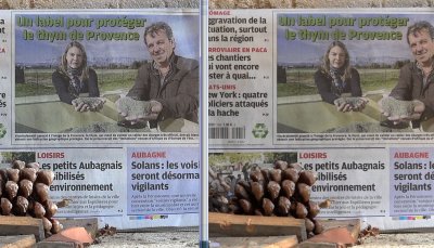

    Comparaison 4k et 2k de l'AX100 image cropée pour les deux et SUPER croppé pour le 4k car c'est tout à l'echelle 1 !!!
    Alors gauche ou droite pour l'UHD ??? On trouve facile!!!
    Se méfier un peu de cet test rapide car la map en UHD est un peu différente il me semble
