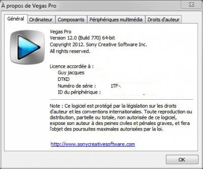

    Bizarre j'ai Végas 12 et pas d'export H265...ou j'ai pas trouvé? :weird:

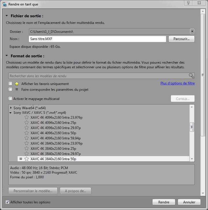

    Exact et dont act, Reboot, l'export n'est pas ainsi proposé et c'est, RENDRE en HEVC qui l'est avec cette mouture de Vegas … images à venir …
    …ça prend … un certain temps :non:

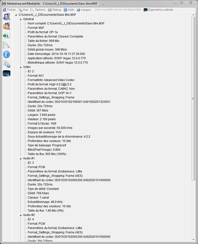

    Avec Vegas v.12, j'ai bien pour "Rendre en tant que" de nombreuses offres en XAVC (.MXF) et XAVC-S (.mp4)
    Dans le cas du 422 Intra50p le débit vidéo monte à 367Mb/s … Effectivement "lourd"
    mais, lisible par VLC (le "vicsnap" joint n'est plus en définition UHD).

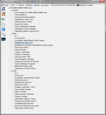

    Réencodé via (i)FFMpeg, choix "H265" = codec "hev1" le débit vidéo tombe à 87Mb/s, toujours en 50p … allégé, mais, je n'ai pas trouvé de "lecteur" :sad:
