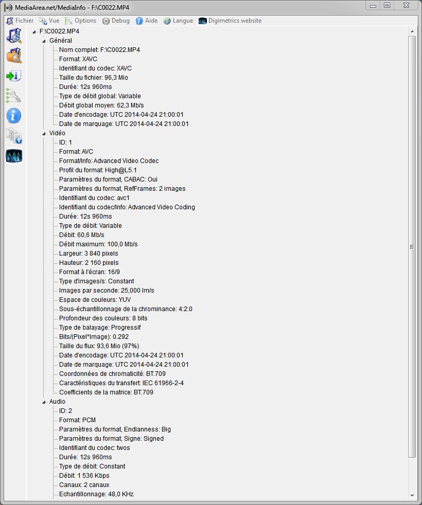

    Juste pour montrer comment "MediaInfo" voit les fichiers de clips 4k, l'un en 25p et l'autre en 50p.
      118.3 KB
      321
      117.6 KB
      280
