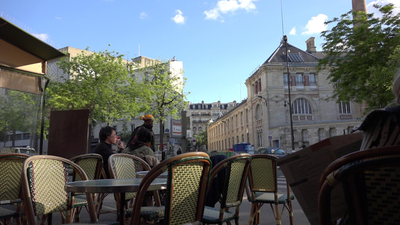

    AX100 4K versus HD
    En primeur pour les participants à cette discussion, voici 2 courts extraits tournés rapidement avec une AX100, l'un dans son format entièrement générique XAVC-S directement depuis la carte en 4K/UHD et l'autre en HD directe sur la caméra.
    Le deuxième clip est légèrement modifié parce que je devais le raccourcir. Ce raccourcissement est fait avec AVS4you re-maker qui ne touche pas du tout à la compression vidéo (seuls l'encapsulage et la compression du son sont altérés)
    Il sera donc possible de comparer la qualité de l'image de l'AX100 sur un même sujet extérieur en plan large tourné en 4K puis en HD directement depuis la caméra (et non généré après coup depuis le 4K)
    Conditions de prise de vue :
    diaph auto, 200 asa, obturateur entre 150 et 300ème caméra sur le genou...
    Dans la foulée je publierai un court article avec quelques réflexions rapides suite à cette prise en main éclair en fait destinée essentiellement à vous fournir quelques rushes natifs directement issus de la carte en XAVC-S comme j'avais promis d'essayer de le faire.
    Un test plus complet de cette même caméra sera effectué avec la testbox du Repaire dans quelques semaines.
    Les autres petits rushes natifs XAVC-S 4K de cette prise en main seront disponibles (demain) dans le même répertoire. J'espère qu'ils pourront être utiles à ceux qui souhaitaient manipuler ces rushes dans leur solution de montage.
    Index of /videos/sony-ax100
    En primeur aussi cette petite précision : la caméra n'accepte de tourner en 4K XAVC-S qu'avec des cartes rapides (UHS) SDXC. Une carte Sandisk "Extreme" 32Go SDHC classe 10 est refusée pour l'XAVC.
    Michel

    Salut Michel
    Merci pour ce partage !!!!
    Si j'ai bien compris ax100-pl01-1920.mp4 tu l'as shooté en FullHD 1080 25p ...
    Pourquoi pas l'option 50p ?? c'est l'avantage de tourner en 1080 avec l'AX100 (simple question)...Il est vrai que pour ce type de scène le 25p suffit
    J'ai vu les deux, l'autre est en 4k c'est clair ...MAIS j'ai pas pu lire le panneau du nom de la rue à coté du panneau publicitaire déroulant :mdr:
    Là il faudra une 8k !!! :laugh:
    Plaisanterie mise à part, le 4k ainsi délivré me parait de bonne facture, je dirais entre 1400 et 1700 lignes (mon pifomètre prend de la marge).
    Soit en pratique, pour une prod en 1080 shootée en 4k, on a de la marge pour zoomer et recadrer, tout en conservant un bon piqué .
    Une bonne constation : son FullHD interne me parait de très bonne facture ..:good:
    D'ailleurs personellement j'aime autant l'image shootée en 1080 que celle en 2160 une fois downscalé en lecture (un peu trop dure du moins dans ce type de vue)
    Mais ça c'est un faux problème :
    Adoucir si on veut c'est facile
    Gagner en piqué ou netteté c'est pas pareil ( j'en sais quelque chose avec le RX100)
    Est-ce mon lecteur qui déconne, mais en 2160 en mettant normal size avec MPC je dicerne un très léger fourmillement ..j'ai bien dit très léger !!!
    Voir sur le grand panneau en bois à gauche du couple qui discute

    Je reviens sur des propos tenus dans cette discussion-ci et qui rappellent, justement, que créer une belle image ne repose pas que sur des performances technologiques.
    Dans cette mise en ligne par Michel de deux clips, à peu près de mêmes cadrage et éclairement , il est net qu’une différence existe entre la version “HD” et celle “4k” et elle est en faveur du “4k”.
    Alors, quelles que soient les conceptions et talent du cadreur, avec le “4k”, ce cadreur-réalisateur dispose d’un avantage qu' il peut ou non décider d’exploiter pour sa réalisation. Pour moi, bien que mon talent soit fort discutable, ça justifie de franchir le pas -- et pour les autres, à plus ou moins longue échéance bien sûr !
    Ce que je constate sur ce comparatif et que j’ai déjà remarqué par ailleurs c’est évidemment la bien plus grande précision des images 4k versus HD, précision qui se maintient en passant dans le mode “plein écran” sur un moniteur 1920x1080 la définition du 4k y “descend”, mais, la précision de l’image reste bien supérieure à celle de la version HD…
    J’ai fait le même constat en entrant via HDMI (v1) du 4k sur un téléviseur “FullHD” de “bonnes dimensions”.
    Une autre remarque faite sur mes propres essais et sur celui de Michel est l’ “aspect” rendu par le 4k visionné dans sa définition, mais, en image partielle sur écran 1920x1080.
    En l’observant d’assez près, cette image apparaît finement granuleuse, un grain sans rapport avec du bruit et qui me fait penser à celui de la photo argentique… (On peut constater aussi cet effet sur la capture d’un recadrage 1920x1080 pratiqué dans l’image 3840x2160 mise en ligne ici au post 340). Si cela est confirmé, cela peut aussi apporter un avantage “artistique” inconnu en HD.

    Merci pour ces fichiers.
    Je ne sais pas si j'ai une bonne méthode mais j'ai d'abord monté les 2 fichiers dans une séquence 3K puis j'ai mis à la même dimension ... J'ai refait l'experience en 2K... le tout exporté en 1080 25p à chaque fois
    Evidemment le 4K UHD d'origine ramené en FullHD est ainsi nettement meilleur, et dans la séquence 3K l'écart est plus important, car l'AVCHD natif a du être agrandi pour avoir la même taille plein écran occupé par le 4K UHD natif
    Par contre sur le fichier AVCDH natif on voit l'AF bossé un peu car la netteté varie très légèrement tout le temps surtout quand on regard le dossier de chaise au centre en avant plan..pas vu cela sur le 4K UHD
    Pas vu de scintillement du 4K UHD à priori sur un moniteur 19" en fullHD.

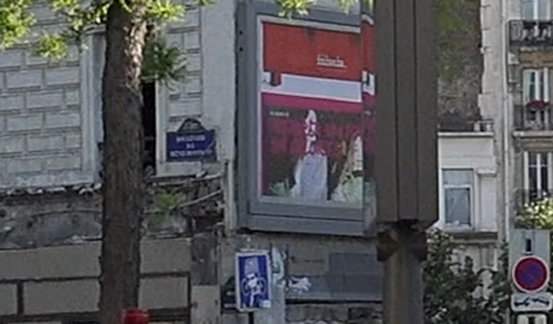

    Si, André, je maintiens "manifeste",
    1- sur ta plaque d'en face, en 4k, tu peux lire "Boulevard"... pas en HD ;
    2- voies le ciel surplombant l'immeuble de "briques" en arrière plan et ce qui s'y détaches; de la bouillie en HD et en 4K, c'est net !
    Ouais, il est possible que cette AX100 réussisse moins bien la HD que d'autres caméras...
    Ouais, on pourra revoir ça ensemble ... ultérieurement ... avec plaisir et pastis ..… de segü… :good:
    Et puis, ce que j'ai montré de ma succession d' expérimentations (post 340) montre bien, par rapport à ce que tu sais, une atténuation du défaut d'aberration chromatique sur des verticales séparant des différences d' illuminations importantes (CJ)...
    Je ne sais si l' AX100 permet de régler l'accentuation des contours (ce que moi, j'avais forcé), on voit cependant cette accentuation (sans aberration) sur le tronc de l' arbre en arrière de la bouteille centrale du test de Michel : est-ce un "forçage" du 4k ou dépendant du réglage d'un preset, ... ou de l'usage d'un filtre (non utilisé par Michel) ?

    hey GUY:hello:
    tu m'intrigues là
    tu l'as en 8k ??? p...je risque pas de lire boulevard sur la plaque en face ..et même en 4k d'origine :perplexe:
    j'ai essayé de te phoner ;)
    tu peux lire boulevard là ??
    extrait du 4k à 200%, parle-t-on de la même vidéo

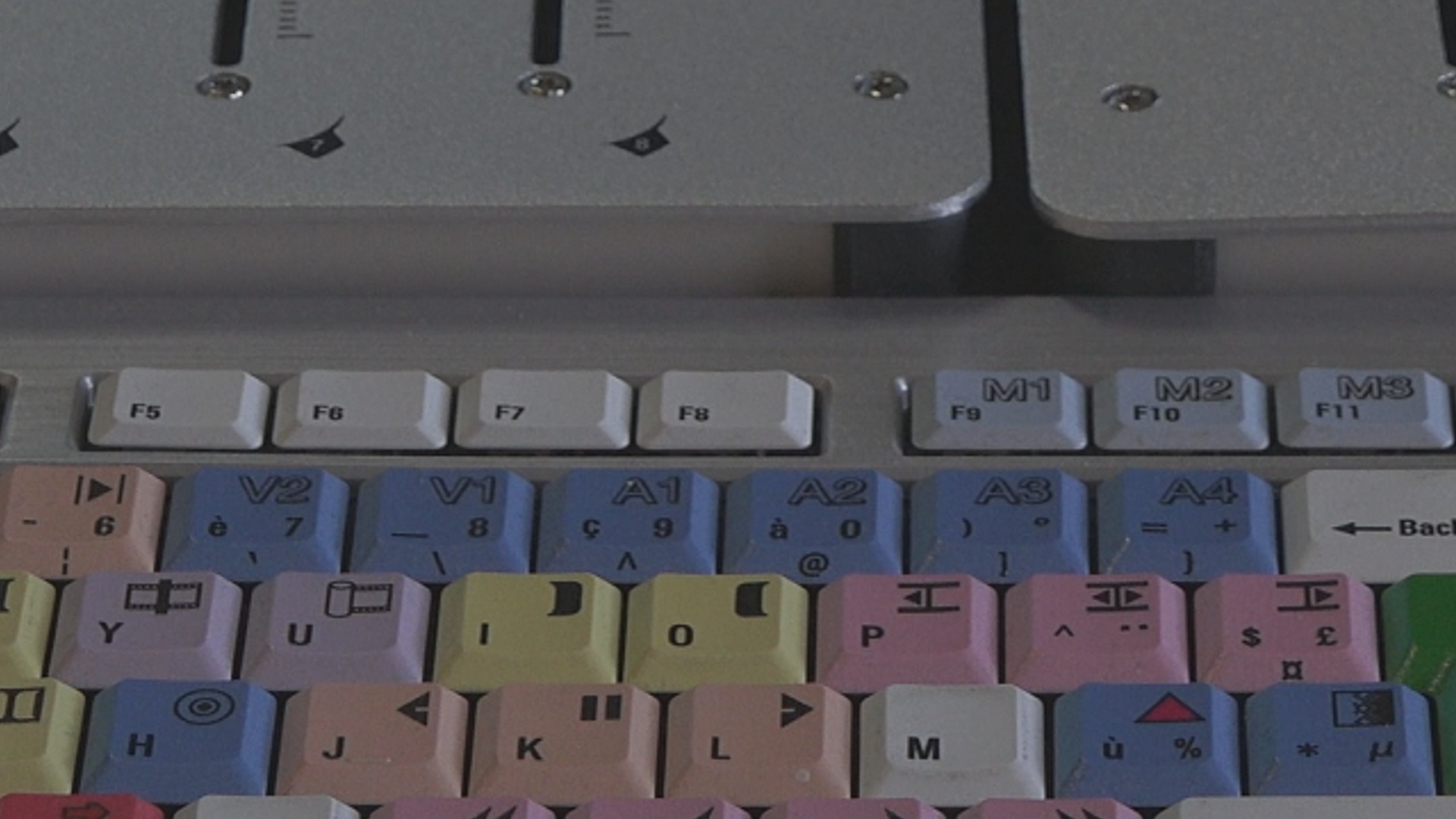

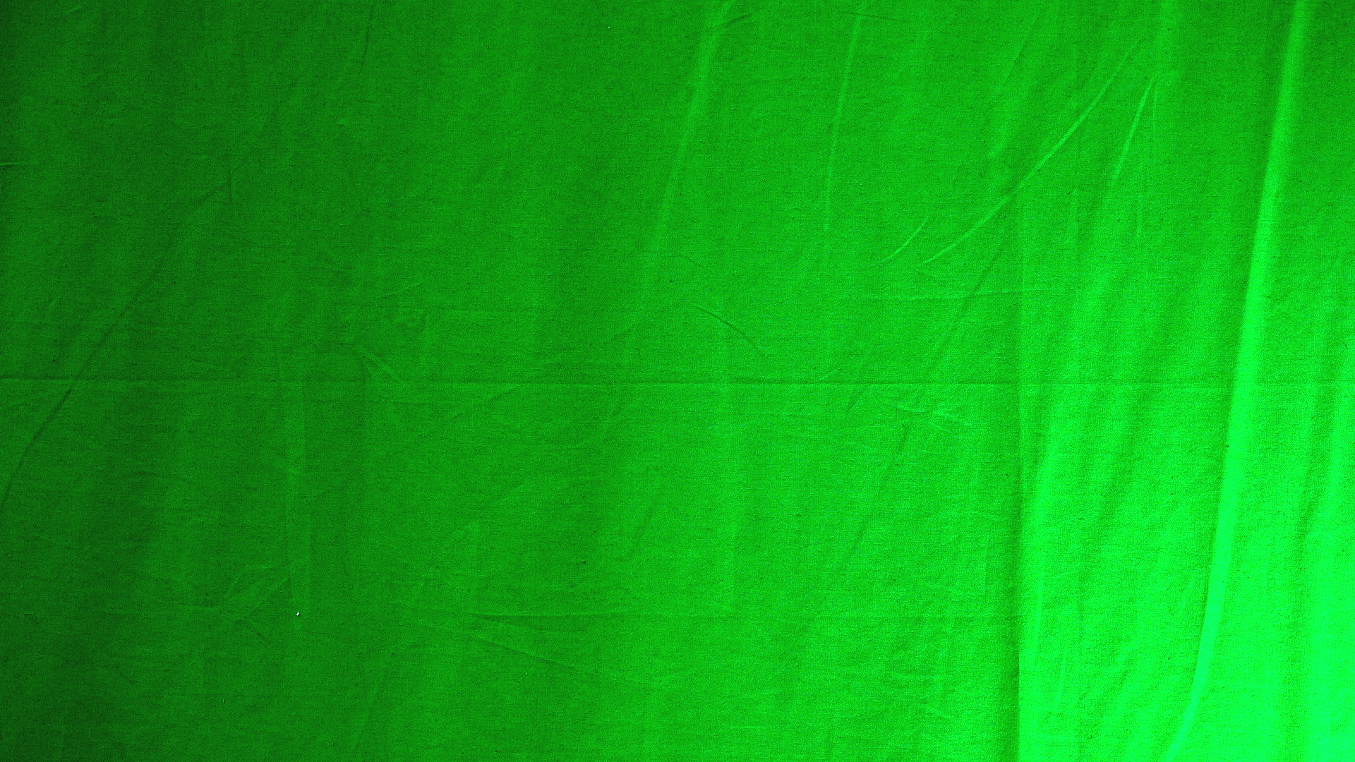

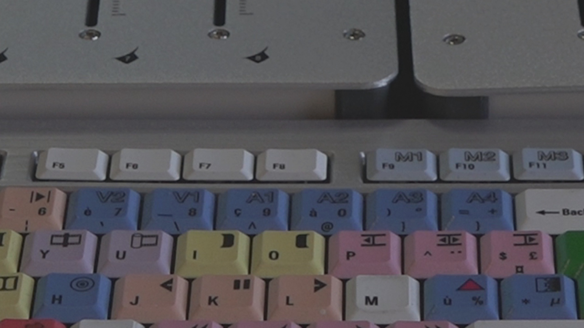

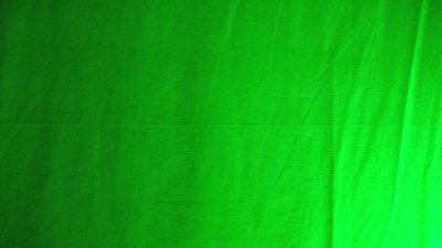

    - Concernant l’intérêt de tourner en 4k, même pour terminer sur un écran 2k, voici juste 4 captures effectuées à l’arrache pendant des essais sans prétentions :
    Les images sont tournées dans des conditions strictement identiques, une première fois en 4K puis en HD.
    J’effectue ensuite mon downscale 4K vers du DNxHD 185 10b.

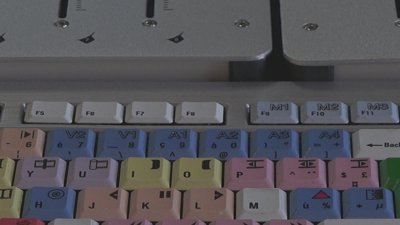

    Les deux images HD sont finalement ramenées sur une même time line 2k avant d’extraire les snapshots
    Le plan sur le clavier d’ordi :
    Afin de bien apprécier la différence de définition, et de compenser les pertes dues au JPG, les 2 images sur le clavier ont été zoomées X3 avant d’extraire les snapshots.
    Le plan "fond vert" :
    Je me suis contenté d’ajouter une correction « outrageusement boostée » sur le DNx, puis j’ai balancé exactement la même torture sur le plan HD ….
    ( A apprécier surtout en bas à droite, même si cette fois le JPG atténue la différence !)
    Autres constatations -à confirmer- :
    Je ne vois aucun écart de sensibilité entre 4k et HD.
    Aucun problème de moiré ou d’aliasing sur les downscales ( Même en situation critique)
    Bref, en ce qui me concerne la messe est dite, sur l’avantage d’un capteur supérieur à 2K d’une manière générale, et sur l'avantage d’oublier la HD sur l’AX100 en particulier…
