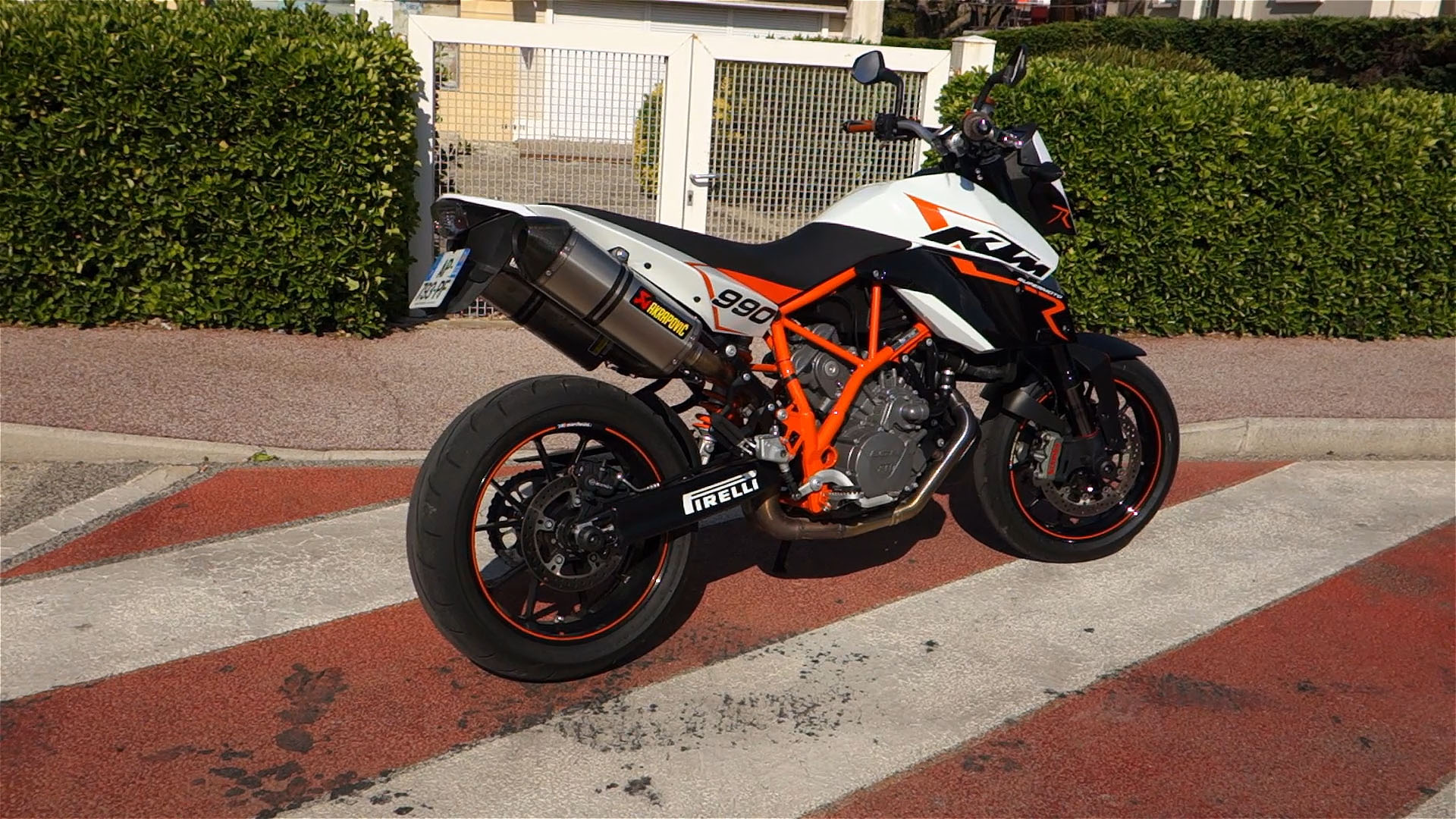

    Après on peut tricher un peu au montage aussi, si on veut regarder sur un 65" 4k à 1m de distance :laugh:
    Avec le RX100 j'améliore la sauce "piquante" comme je peux avec le sharp EDIUS ou CS
    Net -1 cam sharp +21 CS5 :cry2:
