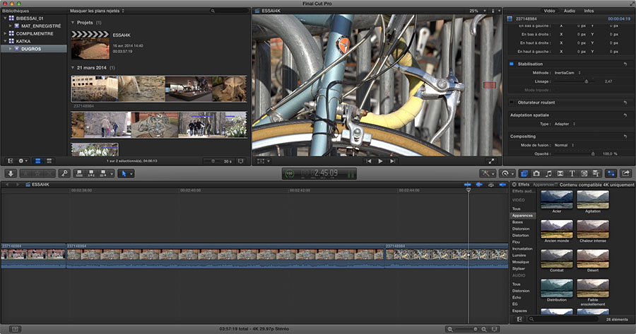

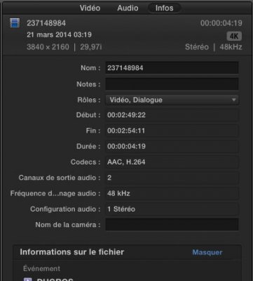

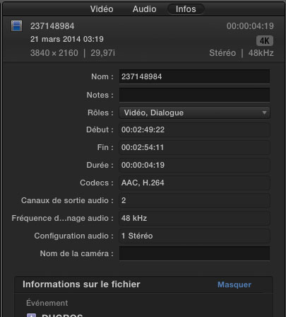

    Je n'ai pas pu charger en 4K' les derniers tests cités ici faute d'être "reconnu" par leurs sites d' hébergement, mais, j'avais pu charger en 3840x2160 un des premiers où les mouvements et/ou "tremblements" sont nombreux (/Https://vimeo.com/89673510/.
    Par "curiosité", j'ai mis cette séquence sur FCP X (v10.1.1): elle y a été "admise" dans sa définition sans problème, je me suis "amusé" à en corriger les tremblements (stabilisation "inertiacam") scène par scène (quand concernées), seule celle du cadre vélo a résisté (il y a quelques mouvements amples et brusques), pour le reste, il peut rester des (faibles) déplacements lents ou des arrières plans légèrement ondulants (les arbres du plan où un groupe dépassé par une femme vient vers la caméra avant de traverser la rue: ça peut s' assimiler à du rolling shutter mais, j'ai remarqué le même problème avec Mercally...).
    Ensuite j'ai converti en d'autres définition comme FullHD ou PSP, sans difficulté, mais, je ne peux montrer cela ici, n'étant pas l' auteur de cette vidéo (sauf ce début ... pour, à posteriori, faire plaisir à André : ).
    Un problème cependant:
    la fréquence image (progressive) est là de 29,97ips ...
    le modèle "Européen" sortira ce 4K', je pense, en 25 ips,
    cela ne conforte(ra)-t'il pas, un peu plus, les "saccades" ?
