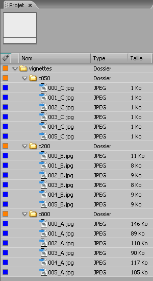

    Oui mais dans les cases de ce tableau, si j'ai sélectionné des dossiers, j'ai ce que contient le dossier, chaque case est une collection de métrage. (dans mon cas).
    Je voudais créer un tableau de tableau, un tableau à deux dimension.

    salut, peux tu mettre une image de ta fenetre de projet...pour voir un peu la configuration

    Bon faut que je m'y remette...
    J'ai une nouvelle question, un problème pour organiser mes nouvelles compostions. Comment faire pour les numéroter proprements, genre en commencant par 001 si on a moins de 1000 comp et pas à 1 :jap:

    regardes ce petit exemple:
    Code:
    var myName = "Sequelles";
    var testArray = new Array();
    var test;
    for (var i = 0; i <= 200; i++) {
    	var Num = "00" + i;                // 0-9
    	var L = Num.length;
    	if (L == 4)
    		Num = Num.substring(1,L);  // 10-99
    	else if (L >= 5)
    		Num = Num.substring(2,L);  // 100-...
    	test = myName + "_" + Num;
    	testArray.push(test);
    alert(testArray);
    note: "push()" c'est autre facon de remplir un tableau, cela ajoute l element que tu donnes en argument (et renvoie cet element, si t'as besoin de le recuperer)
