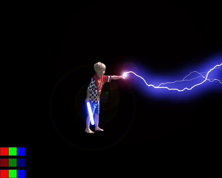

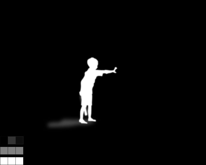

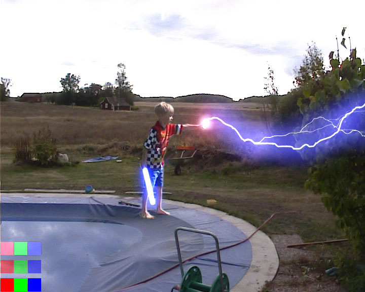

  12. Sequelles
    Sequelles Modérateur
    11 780
    20
    4 261
    +2 / 13 / -0
    En effet, en fait on retire la couleur prémultipliée avant, Il faut soustraire la couleur en fonction de l'alpha, mais là on part du noir, qui est le cas classique.
    Si le fichier est prémultiplié il faut l'interpréter comme tel dans After sinon c'est pas bon, c'est donc obligatoire.
    After utilise tout ça très bien (j'ai un peu changé d'avis :D ), sauf dans un cas spécial, qui selon Adobe n'est pas valide comme utilisation du prémultiplié. Ce cas n'est d'ailleurs pas développé dans tous ce qu'on a pu lire sur les liens précédents, sauf dans la discussion de MasterZap.
    Ce cas particulier c'est quand l'alpha qui est prémultiplié dans l'image est différent de la couche alpha présente indépendamment. dans ce cas, quand il existe une image à un endroit ou l'alpha est nulle, After Effects supprime cette partie. Hors qu'en théorie, en utilisant les opérations du mode prémultiplié cette partie est ajoutée directement sur l'image du dessous.
    exemple:
    Image 1 (mode prémultiplié):
    RVB (en désactivant l'alpha)
    couche Alpha associée
    Image 2, qui sert de fond
    Superposition de l'image 1 sur l'image 2
    en utilisant strictement les formules du mode prémultiplié
    compositing dans After Effects en mode prémultiplié
    #12 Sequelles, 20 Août 2004
