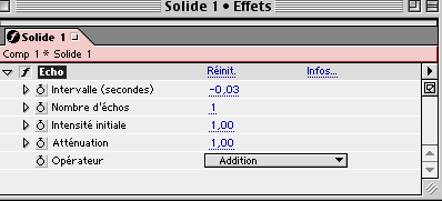

    Si je comprends bien... l'objet est déjà animé....alors l'effet <b>ECHO.....ECHO.....ECHO....</b>
    echo va laisser des traces ...mais pas le tracé d'un trait.... alors ... créer un solide, appliquer l'effet : tracé ... recopier les images clé de la position de l'objet sur trajet du tracé dans l'effet... enfin ...je vais voir ...
