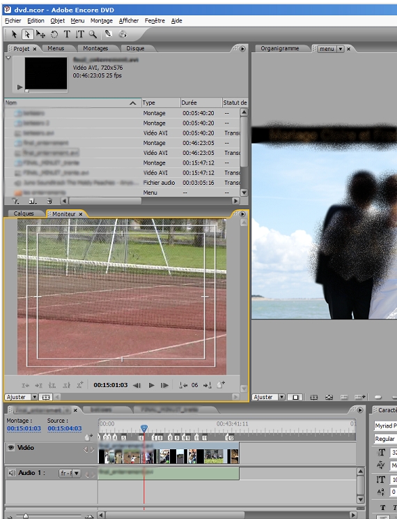

    - passage du dvd sur l'écran du PC : impeccable
    - passage du dvd sur lecteur dvd de télé
    que ce soit le menu principal ou les videos, la télé mange les bords de la vidéo ! (la video apparait comme zoomée un peu)
    J'avais déjà rencontré ce soucis avec premiere, et j'avais pu adapter mes videos aux zones de sécurités (les rectangles dans le monitor)
    Pour ce cas, je ne l'ai pas fait, donc je pourrais éventuellement m'en sortir en retraitant les videos avec premiere et en adaptant les tailles aux zones de sécurités , mais cela ne changera rien pour les fenêtres de menus que je créé avec encore.
    J'ai fouillé dans encore, mais je n'ai pas vu de possibilité de retailler mon menu .. Comment puis je faire ?
    Merci d'avance !

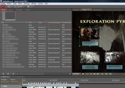

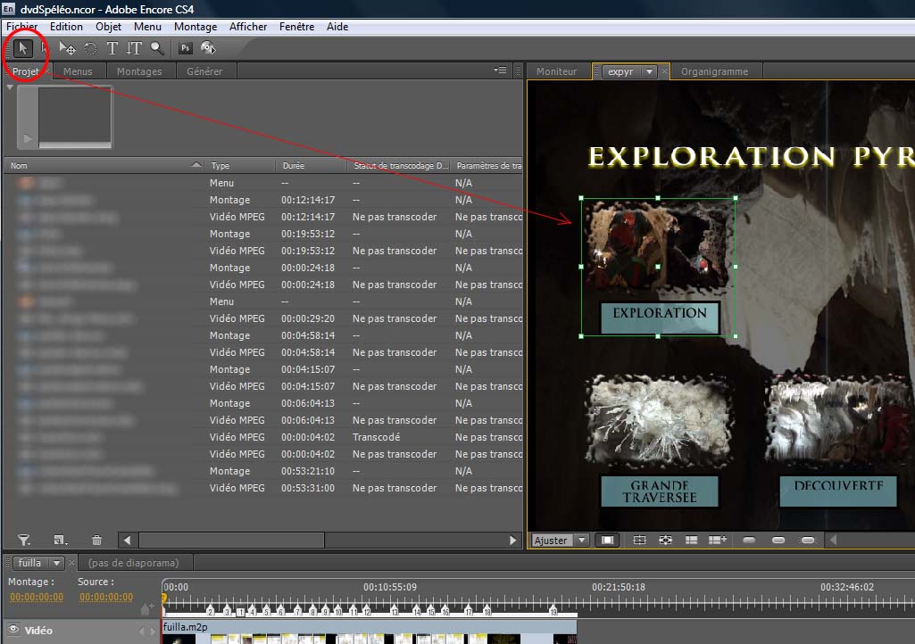

  5. Jean-Yves
    Jean-Yves Supermodérateur
    13 130
    42
    7 865
    +2 / 60 / -2
    outils de séléction et tu auras ceci
    :jap:
  6. korny
    décidément, j'y arriverai pas !
    peut être ca vient de la version de encore ? j'utilise la 2.0
    Je viens d'essayer, avec les 2 modes de séléctions (les 2 fleches), mais rien n'y fait, je ne peux pas la redimensionner.
    Par rapport à ton screenshot, moi j'essaye de faire l'operation dans la fenetre monitor... Par contre, je peux en effet, depuis la fenetre de mon menu, modifier la taille d'éléments, comme les boutons .. etc ...
    mais pour une video importée (qui sera lu par un appel bouton), je n'y arrive pas ... une autre petite idée ? ou alors j'ai zappé quelque chose ! ? :rolleyes:
