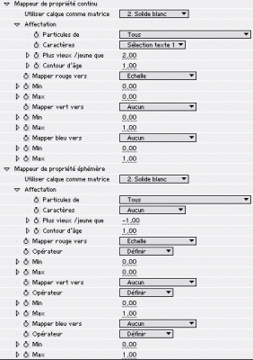

    tu diminues le nombre de particules par secondes:
    Canon/Particules par secondes
    pour le réglage de l'echelle dans le mappeur en utilisant le paramètre plus vieux / jeune que :
    tu peux mapper directement sur le calque lui même en prenant un solide blanc, pas besoin de ce petit solide rouge et pas besoin d'utiliser un calque d'effet, ça ne fait que faire disparaître tout ce que tu pourrais mettre en dessous par la suite. Il faut mapper un canal (rouge, vert ou bleu) vers une propriété: Dans le mappeur continu tu ne dois pas tous mapper vers Echelle, ça ne prendra en compte que le dernier. tu peux utiliser les "sélection texte" pour affecter que certaines lettres.

    Dans ton cas, je pense qu'il vaut mieux mapper vers "Taille de la police" plutôt que vers "Echelle". Sinon, tu obtiens des lettres pixelliser à mort!

    En effet ça marche bien avec la taille de la police. La dernière fois que j'avais essayé c'était pas fluide et ça sauté de taille en taille.
    Dans le projet de kaki il n'y aurait pas de problème de pixelisation avec Echelle puisque le lettres sont réduites de leur taille initiale à zéro, leur taille initiale n'est jamais augmentés, donc pas de pixelisation.
    Pour utiliser taille de police il ne faut pas mapper vers 0, la taille de police ne peux pas être nulle, il faut mettre 0,1 par exemple.
